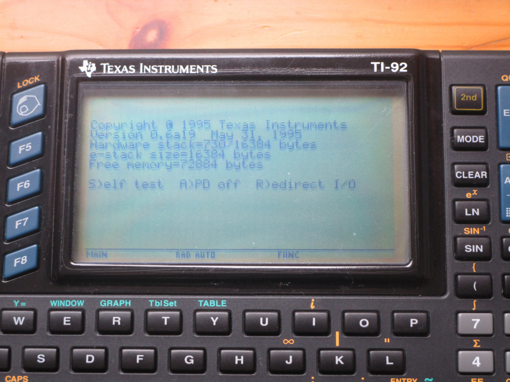

13592Il est donc grand temps d'allumer notre prototype TI-92 et de composer la combinaison secrète
F5
pour en connaître la version logicielle.
Et bien de façon assez décevante, cette TI-92 fait tourner la version 0.5d23 du 16 janvier 1995, c'est-à-dire exactement celle que nous avions déjà dumpée sur la ROM interne du prototype précédent. :o
1358513586C'est assez curieux vu l'écart avec la date d'assemblage de ce prototype. Retirons le compartiment arrière afin d'en apprendre davantage.

13593Rallumons donc avec le module bien enfoncé et accédons donc à l'écran de diagnostics.
Et bingo, cette fois-ci le module Zebra n'a pas été mis à jour, nous obtenons une version 0.6a19 inconnue jusqu'à ce jour, et apparemment compilée le 31 mai 1995.
