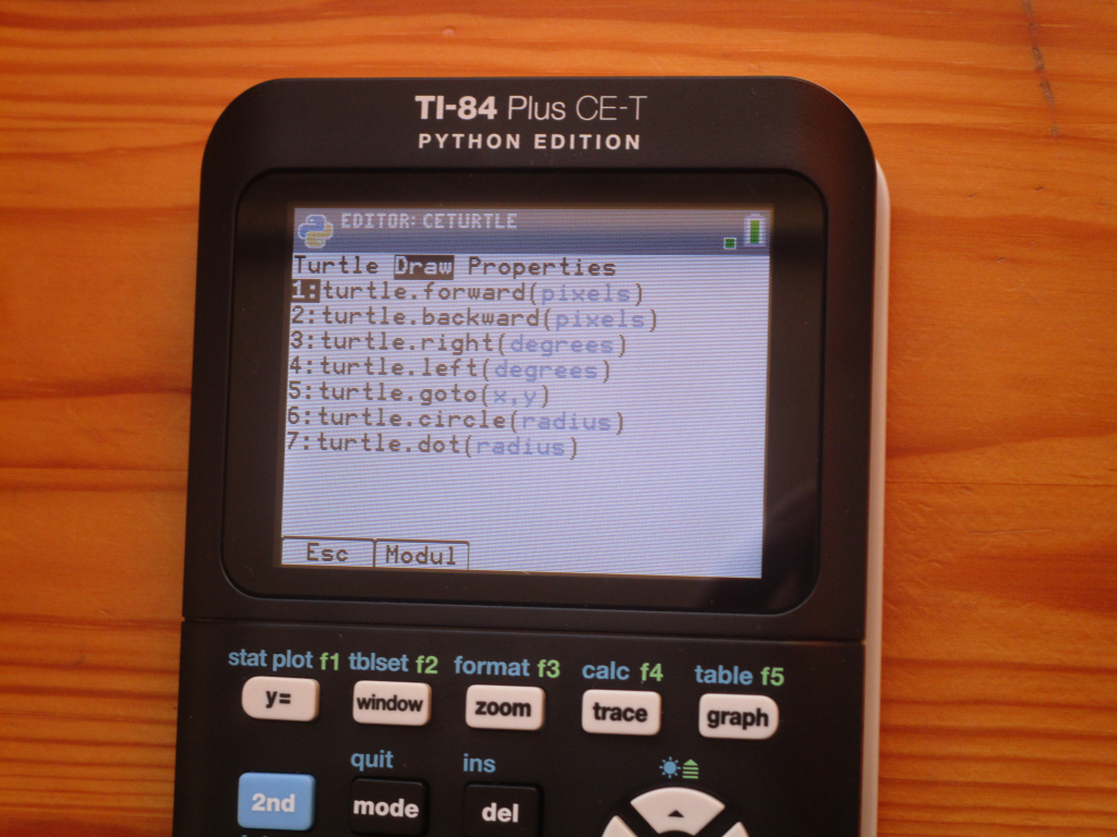

Texas Instruments nous sort aujourd'hui à son tour une nouvelle version de ce_turtl, son module Python de tracés relatifs à la turtle pour TI-83 Premium CE Edition Python et TI-84 Plus CE-T Python Edition...
... ou pas, car l'appel ce_turtl.version() nous indique que nous sommes toujours en version 1.0.
Pas de nouveauté, l'exploration du module à l'aide de notre script explmod à la recherche d'éléments non listés aux menus donne toujours 65 éléments.
Mais donc, qu'est-ce qui change par rapport à la publication précédente ?
13188En fait, il s'agit ici d'une version non plus en français mais en anglais, et donc mieux adaptée aux utilisateurs du modèle européen TI-84 Plus CE-T Python Edition. Bien évidemment cela ne concerne pas les noms de fonctions mais le menu les présentant, avec les onglets ainsi que les indications sur les valeurs de paramètres.
Nous avons fort peu d'espoir, mais regardons quand même si il y a eu des améliorations de la compatibilité avec le module standard turtle, et comparons cela avec ce que donne la concurrence.

Premier exemple, et premier problème. Du code turtle standard ne permet visiblement pas d'exploiter les couleurs dans le contexte du module ce_turtl.
Le problème vient de la méthode turtle.color() dont les spécifications ne respectent pas le standard : :mj:
  • dans le contexte du module turtle standard elle attend un tuple ou une liste avec les valeurs des 3 composantes rouge-vert-bleu
  • ici avec ce_turtle elle attend 3 paramètres pour décrire chacune des composantes rouge-vert-bleu

Là c'est plus embêtant. On demande à la TI-83 Premium CE Edition Python ou TI-84 Plus CE-T Python Edition le tracé d'une coquille d'escargot digne d'une oeuvre d'art, et elle nous sort une sorte de crotte en forme de donut, quelle déception... :#roll#:
Le problème vient ici de la méthode turtle.circle(r) : :bj:
  • avec module turtle standard le cercle tracé passe par la position de la tortue, ce qui est logique
  • ici avec ce_turtle le cercle tracé prend pour centre la position de la tortue

Cela ne semble ici pas tourner bien rond chez KhiCAS. Ce n'est certes pas le propos d'aujourd'hui, mais nous pouvons remarquer que la tortue semble se positionner initialement positionnée aux coordonnées (100; 0) et non pas (0; 0).
En tous cas sur TI-83 Premium CE Edition Python et TI-84 Plus CE-T Python Edition avec ce_turtle c'est pire, une erreur se déclenche et nous n'obtenons donc aucun tracé. :mj:
Le problème vient encore de la méthode turtle.circle() qui n'accepte pas ici l'angle de l'arc à tracer en 2ème paramètre.

Bon outre le problème de couleur déjà évoqué, avec ce_turtl quelque chose semble également ne pas aller avec l'épaisseur du tracé, trop importante par rapport à la concurrence et au standard.
Tentons de mieux comprendre le fonctionnement de turtle.pensize() à l'aide d'un exemple dédié.

Dans le module turtle standard, le paramètre passé à turtle.pensize() est l'épaisseur du tracé en pixels.
En fait, cela ne va chez personne si l'on compare les épaisseurs obtenues en fonction de la valeur du paramètre :

Il n'empêche que clairement, c'est de loin sur TI-83 Premium CE Edition Python et TI-84 Plus CE-T Python Edition que le fonctionnement de turtle.pensize() s'éloigne le plus du standard. :mj:
Le module turtle n'est certes pas au programme du lycée mais n'en reste pas moins important en Seconde. Il peut servir à s'appuyer sur les acquis de Scratch du collège pour passer progressivement au Python, particulièrement en Physique-Chimie où la réalisation de tracés est au programme.
Pour une raison fort étrange et que nous ne comprenons pas, Texas Instruments a choisi pour son ce_turtl d'utiliser les mêmes noms que le module turtle standard, mais n'en a ensuite absolument pas respecté le fonctionnement. Nous avons de (trop) nombreux écarts dans les paramètres attendus par ces fonctions ou même leur fonctionnement. :mj:
Sur les exemples que nous avons déroulés ci-dessus, l'argument de devoir faire des écarts pour que la solution tourne sur le matériel assez limité des TI-83 Premium CE Edition Python et TI-84 Plus CE-T Python Edition ne nous semble pas recevable, les corrections à apporter étant pour la plupart tout sauf complexes.
Non non, clairement le respect du standard turtle préexistant, celui mis en avant aux concours de recrutement des enseignants, dans les livres ainsi que dans les documents ressources, n'était pas au cahier des charges du constructeur ou alors en très mauvaise position.
Dans le contexte turtle, il ne sera ici pas possible de faire des allers-retours entre la calculatrice et l'ordinateur-tablette, à moins d'un soin méticuleux de la part de l'enseignant dans la conception des scripts et des diverses astuces de compatibilité dans le genre de celles que nous avons utilisées.
A cause de ce gros défaut, en dehors des enseignants T3 nous doutons très fortement que de nombreux enseignants français veuillent s'embêter à se taper ainsi double travail pour enseigner et faire utiliser le ce_turtl non standard de la TI-83 Premium CE Edition Python.

Unread postby Adriweb » 19 Nov 2021, 02:37
En parallèle de la sortie de l'OS 5.7 pour CE (changelog FR), TI a sorti ce qui semble être un module Turtle officiel pour CE, et non pas juste une appvar venant de profs T3 (le fameux "ce_turtl" de cet article).
Le modèle est bien plus gros, et semble coller bien davantage avec le Turtle officiel, de la même manière que celui pour Nspire CX II sorti récemment.
Bonne nouvelle, du coup :)
Je me demande même si les scripts vont être compatibles avec ceux Nspire...
