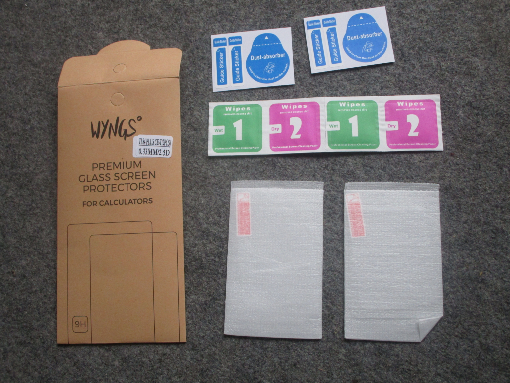

1313513137Voici aujourd'hui entre nos mains le film de protection écran Wyngs disponible pour ta TI-83 Premium CE chez Calcuso.
Comme son nom l'indique, il est destiné à protéger l'écran de ta calculatrice préférée contre les rayures, la saleté ou même les reflets.
1312713128Le film de dimensions 7×5 cm² et aux coins arrondis est conçu sur-mesure pour ta calculatrice et épouse parfaitement bien l'intérieur du cadre écran de ta TI-83 Premium CE ou de son équivalent international TI-84 Plus CE, n'y gênant absolument pas la lisibilité.
1318013181
1312513126Il n'est bien évidemment pas adapté à d'autres modèles, mais cela ne nous empêche pas de tester par curiosité ce que ça donne sur les modèles tactiles.
Aucun problème d'utilisation sur HP Prime, l'écran tactile est aussi réactif avec film que sans film.
Par contre sur Casio fx-CP400+E c'est très embêtant, vu qu'après apposition du film il faut exercer une pression beaucoup plus forte pour que les événements tactiles soient bien pris en compte. Sans doute une technologie tactile différente, résistif plutôt que capacitif, et que cette dernière calculatrice nécessiterait un film plus fin.
13182Justement ici avec 0,6 mm d'épaisseur il s'agit ici d'un film semi-rigide en verre trempé, avec l'avantage de pouvoir aisément le retirer et repositionner à l'infini.
Toutefois le seul mode d'emploi au dos de l'emballage est très sommaire par rapport au nombre conséquent d'accessoires ici fournis.
Que faut-il utiliser et dans quel ordre ?
13133Autant réussir une installation optimale du premier coup, et nous allons de suite t'y aider. :bj:
  1. Commence donc par nettoyer ton écran à l'aide du chiffon humide présent dans le sachet n°1.
    Si ton film n'est pas venu sous un emballage scellé ou a déjà été manipulé, tu peux également le nettoyer, sur ses deux faces.
  2. Sèche ensuite ton écran et éventuellement le film à l'aide du chiffon sec présent dans le sachet n°2.
    Si tu as sorti le film pour nettoyage, remets-le dans son sachet protecteur antistatique tant que tu n'es pas prêt à l'installer.
    1318413183
  3. Retire maintenant l'autocollant Dust-absorber et tapote la surface de ton écran afin de retirer tout résidu de poussière.
  4. Remets l'autocollant Dust-absorber sur son support pour réutilisation.
  5. Appose maintenant enfin le film sur ton écran, face rouge de l'étiquette estampillée BACK sur le dessous, et orienté avec l'étiquette en question sur le coin inférieur droit de l'écran.
    1318613185
  6. Retire maintenant les autocollants estampillés Guide Sticker et appose-les partiellement sur le haut de ton film.
  7. Ajuste ton film dans sa position finale, et une fois que c'est effectué termine de faire adhérer les autocollants Guide Sticker à la tranche supérieure de ta calculatrice.
    13187
  8. Soulève maintenant ton film à l'aide de l'étiquette BACK.
  9. Retire sa protection adhésive inférieure toujours à l'aide de l'étiquette BACK.
  10. Laisse le film retomber sur ton écran et y adhérer.
  11. Patiente une minute le temps que l'adhésion se stabilise.
  12. Chasse maintenant les éventuelles bulles d'air en appuyant sur le film, du haut vers le bas, et ensuite du haut vers les côtés.
  13. Retire enfin les autocollants Guide Sticker et remets-les sur leur support pour réutilisation.
