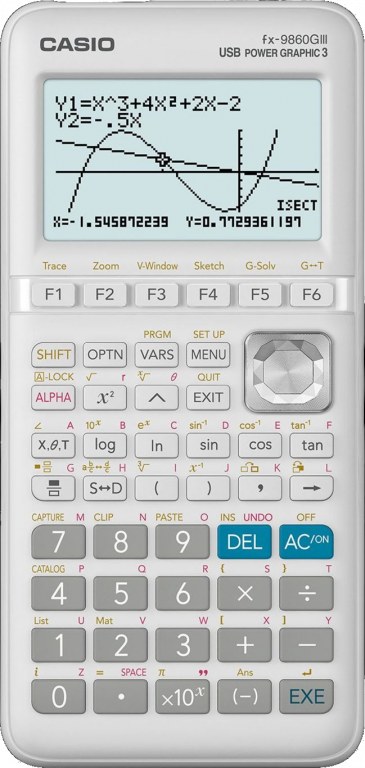

fx-7400/9750/9860GIII, différences + nouveautés version 3.21
Unread postby critor » 10 Feb 2020, 15:18
120881208711072Casio est en train de renouveler l'ensemble de ses calculatrices graphiques monochromes dans le cadre d'un changement matériel majeur. Nous sommes en effet en plein changement de gamme technologique, le passage des USB Power Graphic 2 aux USB Power Graphic 3.
Si Casio a offert la primeur de la nouveauté à la France avec la Graph 35+E II dès la rentrée 2019, le reste de la gamme internationale est sur le point de suivre d'ici la rentrée 2020 avec :
  • le remplacement de la fx-9860GII (similaire à l'ancienne Graph 75+E) par la fx-9860GIII
  • le remplacement de la fx-9750GII (similaire à l'ancienne Graph 35+E) par la fx-9750GIII
  • le remplacement de la fx-7400GII (similaire à la Graph 25+E) par la fx-7400GIII
