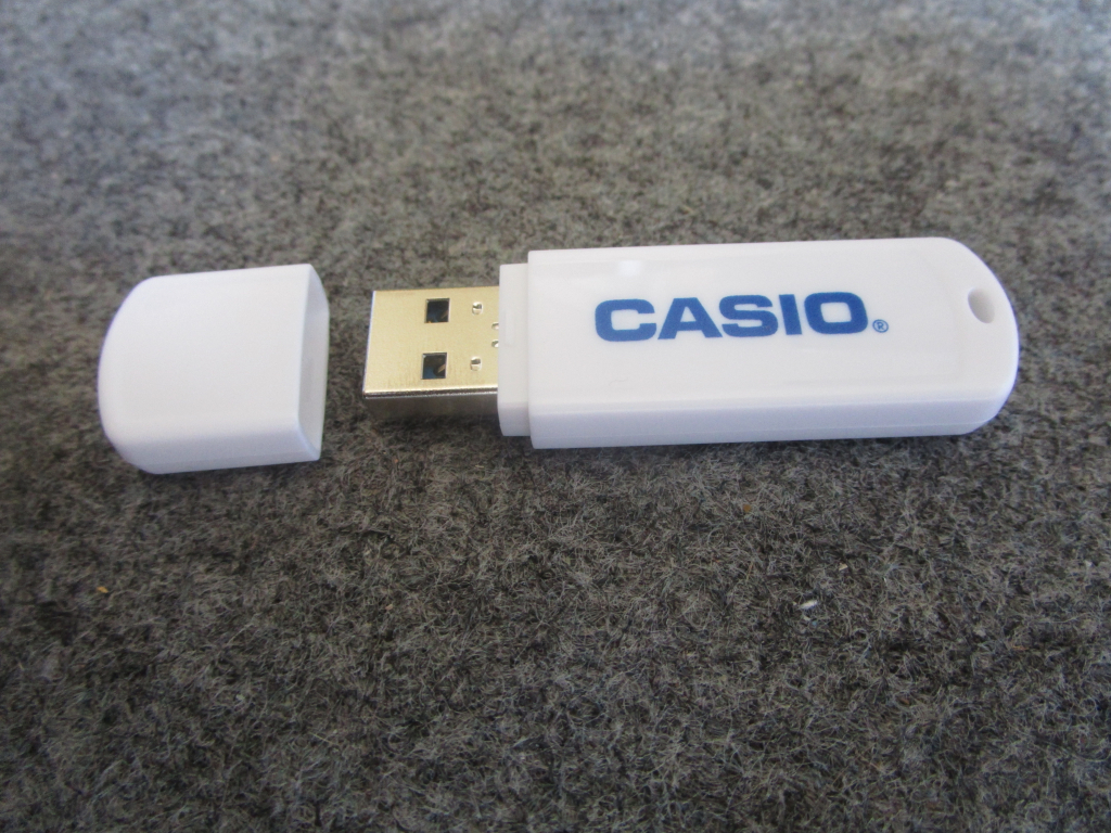

1162111622Il s'agit d'une clé USB supportant la norme USB 3.0 comme l'indique la couleur bleue de son connecteur, mais nous avons pu l'utiliser sans problème sur de simples ports USB 2.0.
Selon une étiquette au dos il s'agirait en fait d'une clé USB remaquillée aux couleurs de Casio, de référence TS8GJF730 qui correspond à la Transcend JetFlash 730 avec une capacité de 8 Go.
Il est donc maintenant temps de connecter la clé USB, et excellente surprise, elle contient non pas 1 mais 3 émulateurs :

Commençons par enfoncer les portes ouvertes. Les émulateurs Casio n'étant de base pas gratuits, il y a bien évidemment une protection contre la copie.
L'on peut très bien copier les fichiers des émulateurs sur une autre clé ou même sur le disque de son ordinateur. Mais ils chercheront au lancement si une clé d'émulation Casio originale est connectée, et dans la négative avorteront avec l'erreur ci-contre.
Précisons également que cette vérification n'est pas limitée au seul lancement des émulateurs, mais se poursuit pendant toute la durée de leur utilisation. Si jamais la clé USB est déconnectée pendant l'utilisation de l'émulateur (sans forcément penser à mal, par exemple pour récupérer des fichiers sur un autre appareil), l'émulateur se bloquera quelques secondes après avec la même erreur avant de se fermer brutalement, faisant ainsi perdre irrémédiablement la totalité de la saisie effectuée depuis son dernier lancement. :'(
La protection contre la copie semblerait utiliser les fichiers EasyGuard.dll et EasyGuardEX.dll, communs aux dossiers des trois émulateurs, sur lesquels Google ne nous apprend pas grand chose et uniquement en japonais.

Device is capable of SuperSpeed or higher
Device address: 0x0008
Current configuration value: 0x00
Number of open pipes: 0
Device Descriptor:
0x12   bLength
0x01   bDescriptorType
0x0320   bcdUSB
0x00   bDeviceClass
0x00   bDeviceSubClass
0x00   bDeviceProtocol
0x09   bMaxPacketSize0   (512 bytes)
0x8564   idVendor
0x1000   idProduct
0x1100   bcdDevice
0x01   iManufacturer   "JetFlash"
0x02   iProduct   "Mass Storage Device"
0x03   iSerialNumber   "12JEA6FEUN7YYSE1"

Et clé USB d'émulation officielle n°2 :
Code: Select all
Information for device Mass Storage Device (VID=0x8564 PID=0x1000):
0x03   iSerialNumber   "06PYVHB8GYLPTTNJ"

Le iSerialNumber diffère.
Petit test avec 2 clés :
  • je lance l'émulateur avec la première
  • je déconnecte la clé
  • et très rapidement en reconnecte une autre
L'émulateur ne se ferme pas, alors que le iSerialNumber a donc changé.
Donc oui, possible que l'émulateur ne vérifie pas directement cette valeur, mais une signature relative à cette valeur présente dans les petits fichiers bizarres à la racine.
Comme je suppose que le contenu de ces fichiers bénéficie d'un cryptage, la question serait est-il possible de modifier le iSerialNumber ? ;)
