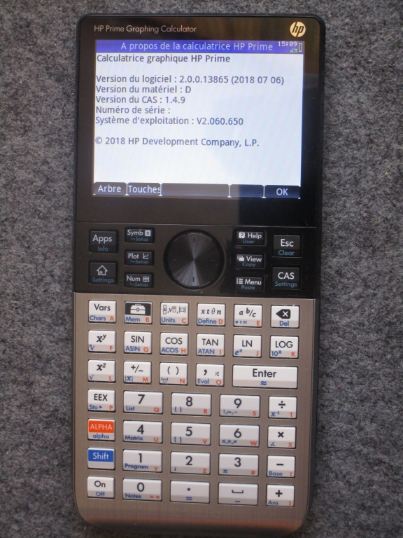

97819780La HP Prime G2 que nous avons entre les mains aujourd'hui n'est pas tout-à-fait finale, provenant non pas de l'équipe marketing mais de l'équipe de développement. Elle réutilise à l'identique l'ancien boîtier des HP Prime G1 et ne dispose d'ailleurs pas de numéro de série.
On peut toutefois l'identifier clairement comme une HP Prime G2 à l'écran A propos qui indique une nouvelle version matérielle D, là où les versions matérielles C et inférieures correspondent aux anciennes HP Prime G1.
Les HP Prime G2 de production quant à elles ont une face arrière légèrement différente permettant de les identifier sans besoin de les allumer, un G2 étant inscrit dans un cercle sous le logo HP.
9782Une autre particularité sur notre HP Prime G2 de développement, c'est que la batterie est toute noire, ne comportant strictement aucune information. Cela pourrait suggérer l'usage d'une toute nouvelle batterie.
