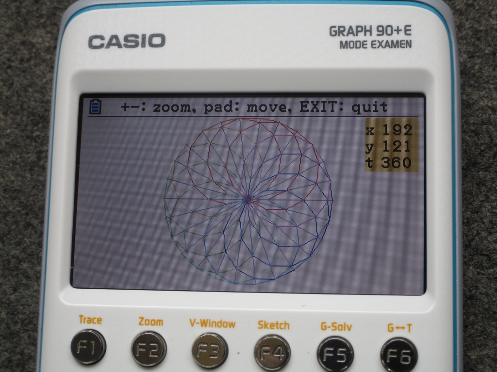

11262Passons donc sur Casio Graph 90+E afin d'avoir davantage de place ainsi que de la couleur grâce à son écran de 400×228 pixels. Nous allons en profiter pour utiliser une couleur unique par polygone parcouru, afin de laisser une trace de la méthode construction. Voici ce que ça donne de l'ordre 9 à 13.
Ah, ça commence à ressembler non ? Toutefois l'application KhiCAS limite la tortue à 666 déplacements consécutifs. Donc nous ne pouvons toujours pas rajouter les diagonales non radiales, sinon cela va limiter considérablement l'ordre de la rosace.
