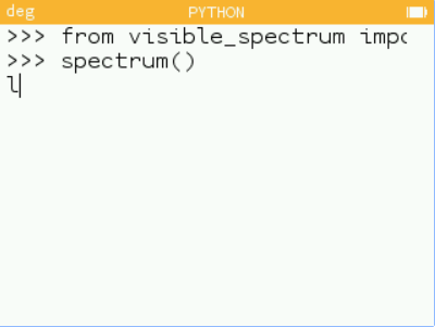

Unread postby Smart Crystal » 06 Feb 2020, 21:31
critor wrote:Qu'est-ce qui ne marche plus ?
Il me semblait que le script était compatible avec le nouveau fonctionnement de la fonction color().
La fonction trace bien les couleurs, mais à la fin du tracé, ces couleurs disparaissent, et laissent place à ceci :
Et si j'essaye de mettre un nombre après l :

Unread postby critor » 06 Feb 2020, 21:56
Merci.
La disparition de la sortie graphique, c'est le nouveau comportement de la fonction input() qui est appelée juste après le tracé.

Et l'erreur, c'est parce que le code exécuté suite à ce input code la couleur sous forme d'entier et non sous forme de tuple.
Voici une correction optimisée par rapport à ce dernier point, mais je ne peux pas corriger le script numworks.com à la place de son propriétaire.
