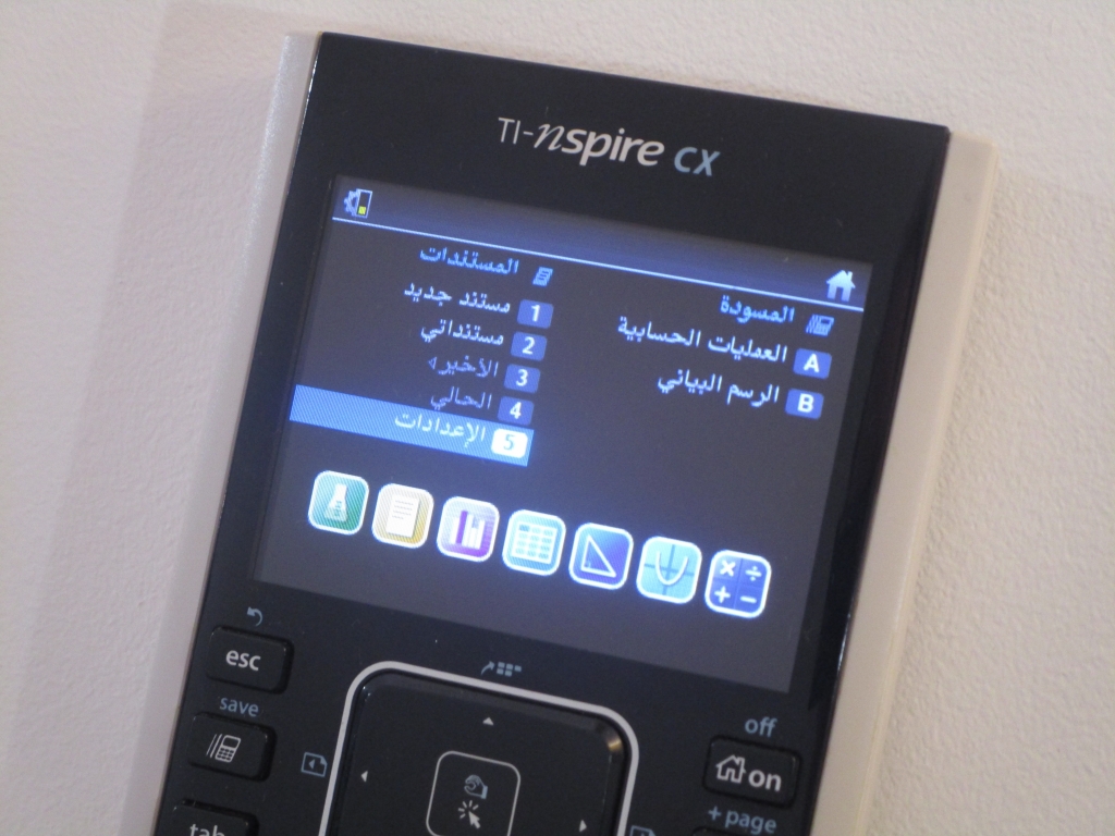

La version 3.3.0.538 de l'OS TI-Nspire CX CAS avait l'avantage de disposer d'un 16ème langue, supprimée depuis, l'arabe.
Dans ce mode, c'est toute l'interface qui se voit réorganisée de droite à gauche afin de respecter le sens d'écriture.
9779Grâce à parrotgeek1, cette version est désormais également disponible chez nous pour les utilisateurs de TI-Nspire CX numériques. :bj:
Toutefois, son installation ne sera pas possible/facile pour tout-le-monde.
Il faut d'une part une TI-Nspire CX munie de l'ancien écran 320x240, c'est-à-dire une Nspire CX avec le Boot1 3.0.0.99.
D'autre part il faudra réinitialiser la version minimale d'OS installable, par exemple avec BtMg.
Enfin, les Boot2 3.9.1 et supérieurs refuseront cet OS. Il faudra donc installer une version inférieure, ou de préférence opter pour un gestionnaire de démarrage s'occupant de ces subtilités comme nBoot + ControlX.

I think you can install it with nSwitchOS even on boot2 4.4

Install it, yes. That's what I did to take the picture.
But launch it without a boot helper, I'm not sure.

critor wrote:Install it, yes. That's what I did to take the picture.
Yes you can; it only checks manifest on the install ,not on every boot
