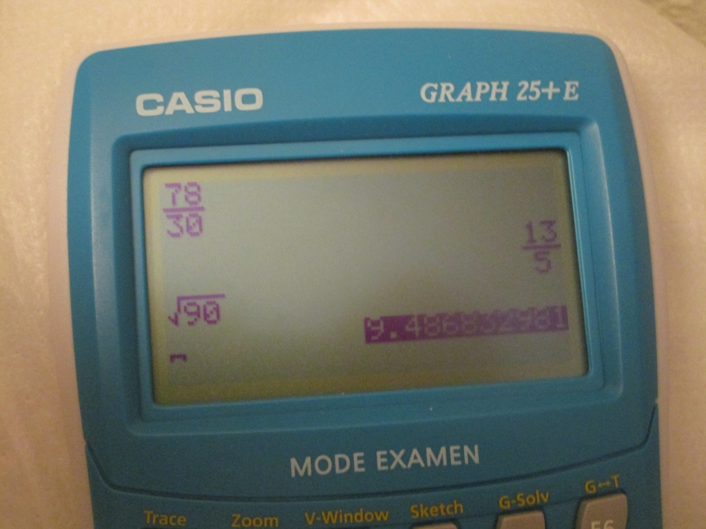

7699Dans un article précédent, nous expliquions comment il était possible de rajouter toutes ces fonctionnalités manquantes en reprogrammant sa calculatrice avec le système d'exploitation d'une Graph 35+.
Toutefois, la manipulation en question n'était réalisable que sur de vieilles Graph 25+Pro SH3 qui ne sont plus autorisées aux examens français, et pas sur les dernières Graph 25+E :'(
Si tu as commis l'erreur de choisir une Graph 25+E, ou n'avais tout simplement pas assez d'argent pour t'offrir mieux, nous sortons aujourd'hui une solution partielle grâce au travail de BrainPortable. :)
8599
L'option Input/Output permettant d'activer la saisie naturelle sur les modèles Graph 35+ à Graph 95 est certes absente du menu de configuration accessible avec
SHIFT
MENU
depuis l'application de calculs RUN.
860486018600Mais il est possible de retrouver cette option dans un menu secret TEST MODE à accéder depuis le menu de diagnostics lui aussi secret. ;)
8606Une fois l'option Input/Output réglée sur Math, il devient enfin possible de saisir ses calculs en écriture naturelle dans l'application RUN, et même de remonter intuitivement dans l'historique de calculs avec
! :bj:
8607Si les instructions du tutoriel lié ci-après sont soigneusement suivies, la modification deviendra en prime persistante en restant même disponible après activation du mode examen ! :#tritop#:
Note toutefois que malgré cette modification, ta Graph 25+E sera encore loin d'égaler les fonctionnalités de saisie et calcul d'une Graph 35+E :
  • pas d'amélioration niveau résultats exacts limités aux seules fractions, à part qu'elles sont maintenant affichées en écriture naturelle :'(
  • l'application de calcul RUN affichera des options de matrices dans les menus de bas d'écran quand tu taperas
    EXIT
    , mais elles seront inutilisables :#non#:
  • la saisie naturelle restera indisponible hors de l'application RUN (applications STAT, GRAPH, TABLE, EQUA)
Lien : Tutoriel pour rajouter la saisie naturelle (Graph 25+E, Graph 25+Pro, fx-7400GII et fx-9750GII)
Source : viewtopic.php?f=22&t=20377&p=220457#p220452
