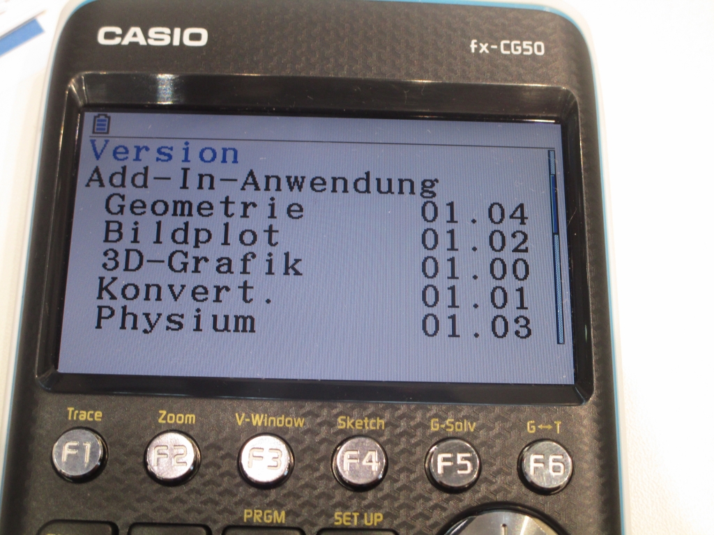

78007803Casio nous publie enfin aujourd'hui ses applications pour sa nouvelle Graph 90+E (ou fx-CG50 hors de France), modèle destiné techniquement à remplacer les anciennes fx-CG10 ou fx-CG20 selon les pays. :)
De plus, en France la Graph 90+E remplace également commercialement la Graph 75+E, modèle arrêté pour cette rentrée 2017.
Notons que ces nouvelles applications sont numérotées exactement comme des mises à jour :
  • Convert était resté en version 1.00 pour fx-CG10/20 et passe en version 1.01
  • Geometry était resté en version 1.03 pour fx-CG10/20 et passe en version 1.04
  • PicturePlot était resté en version 1.01 pour fx-CG10/20 et passe en version 1.02
  • Physium était resté en version 1.02 pour fx-CG10/20 et passe en version 1.03
  • ProbSim était resté en version 1.00 pour fx-CG10/20 et passe en version 1.01
8164Et justement, comme testé lors du salon Eduspot, ces nouvelles applications restent installables sur l'ancien modèle fx-CG10 ou fx-CG20. ;)
Même si tu ne disposes pas encore du nouveau modèle, tu peux donc quand même tester dès maintenant si tu as la chance de posséder l'ancien modèle ou son émulateur dédié. :bj:
Ces applications utilisent de nouvelles icônes sur fond blanc, ce qui a date s'accorde bien mal avec le thème noir du menu des anciens modèles. Nous ignorons si il y a d'autres nouveautés fonctionnelles.

8165Si tu disposes de l'ancien modèle ou de son émulateur, tu peux donc dès maintenant découvrir la nouvelle application 3D de la Graph 90+E ! :bj:
Toutefois, rappelons à ceux qui testeront ainsi que la nouvelle Graph 90+E nous a semblé de façon générale à peu près 2 fois plus rapide lors de nos tests sur le salon Didacta, et qu'il ne faut donc pas t'attendre aux mêmes performances que ce que nous avions pu filmer.
Dans le cas spécifique de l'application 3D, les performances visibles ci-dessous ne sont apparemment pas juste divisées par 2 pour l'ancien modèle, c'est bien pire que cela. Les rotations 3D sont très loin d'être fluides, avec une pause sur l'indicateur occupé après chaque rafraîchissement du cadre 3D.
La Graph 90+E doit donc inclure d'autres optimisations/améliorations que le simple processeur 2 fois plus rapide, comme peut-être une fréquence de bus doublée. :bj:
Par contre, rappelons là encore que les graphes 3D sont apportés par une application additionnelle, et que selon le fonctionnement actuel ces fonctionnalités seront donc indisponibles en mode examen. :'(
