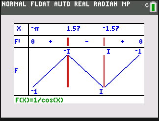

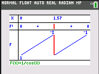

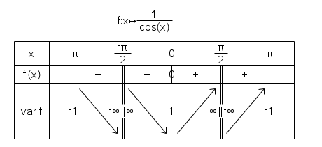

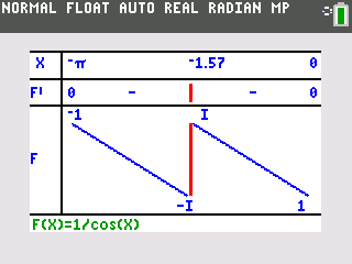

Test de la fonction 1/cos(x) (fonction trigo, les meilleurs :p ) :
Gros gros soucis sur celui-çi, vu qu'on doit avoir :
Si sur [-pi;0], il n'y aucun problème :
Les ennuis arrivent sur le [0;pi] :
Avec :
- Une limite fausse
- Une limite manquante
- Il manque l'affichage de la borne en haut à droite du tableau

Unread postby Hamza.S » 20 Feb 2017, 22:34
ça commence fort :troll:
merci, je vais voir ce que je peux faire :)
n'hésite pas si tu en trouve d'autres :)

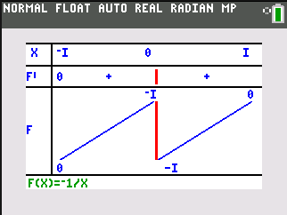

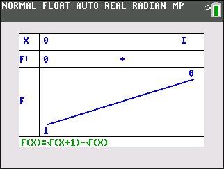

Unread postby clifward » 20 Feb 2017, 22:50
Là aussi, de gros soucis pour les limites (et il manque aussi une valeur dans l'angle en haut à droite)

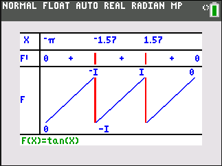

Unread postby Hamza.S » 20 Feb 2017, 22:51
tu n'as pas autre chose à me proposer que les fonctions trigonométriques? :troll:
merci :)
en fait tan(x)=sin(x)/cos(x) = sin(x)*1/cos(x) ce qui nous ramène à ton premier message.
normalement si j'arrive à régler pour 1/cos(x) ça devrait (je dis bien "devrait") marcher pour tan(x)

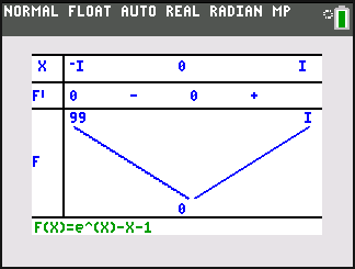

Unread postby Hamza.S » 20 Feb 2017, 23:40
Clifward wrote:Le programme semble rencontrer des soucis sur les fonctions polynomiales de type f(x)=x^3-x ou f(x)=3x^3-x^4, crash sur R, sur R+, sur R-, mais en revanche sur certains intervalles ne comprenant pas 0, ça passe ([5;10], ou [-7;-2]), même si les limites sont........
corrigé à moitié pour le moment, par la même occasion j'ai corrigé pour exp(x)-x signalé sur le tchat

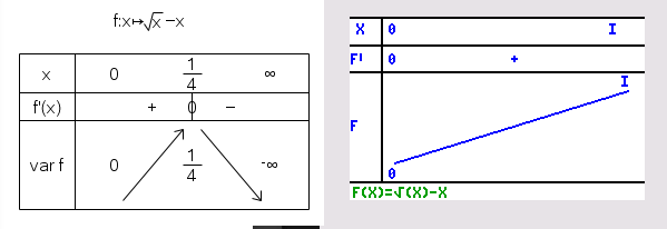

Unread postby clifward » 21 Feb 2017, 00:18
Frime pas trop, t'as du boulot :p
Et pour être sur que tu ne t'ennuies pas :
d'ailleurs sur celle-ci, x^(1/2)-x donne une erreur syntaxe.
Evidemment, x^x provoque un vomissement instantané de la machine (crash sur R, résultats non réels selon elle, ou des dépassements de calcul sur R+)
Alors que j'écris, cela fait 2 minutes que ça mouline (surement inutilement) sur x/exp(x) :p
Et y a une limite bizarre ici :
(d'ailleurs globalement, il trouve un zéro dans la dérivée en -infini quelque soit la fonction)
