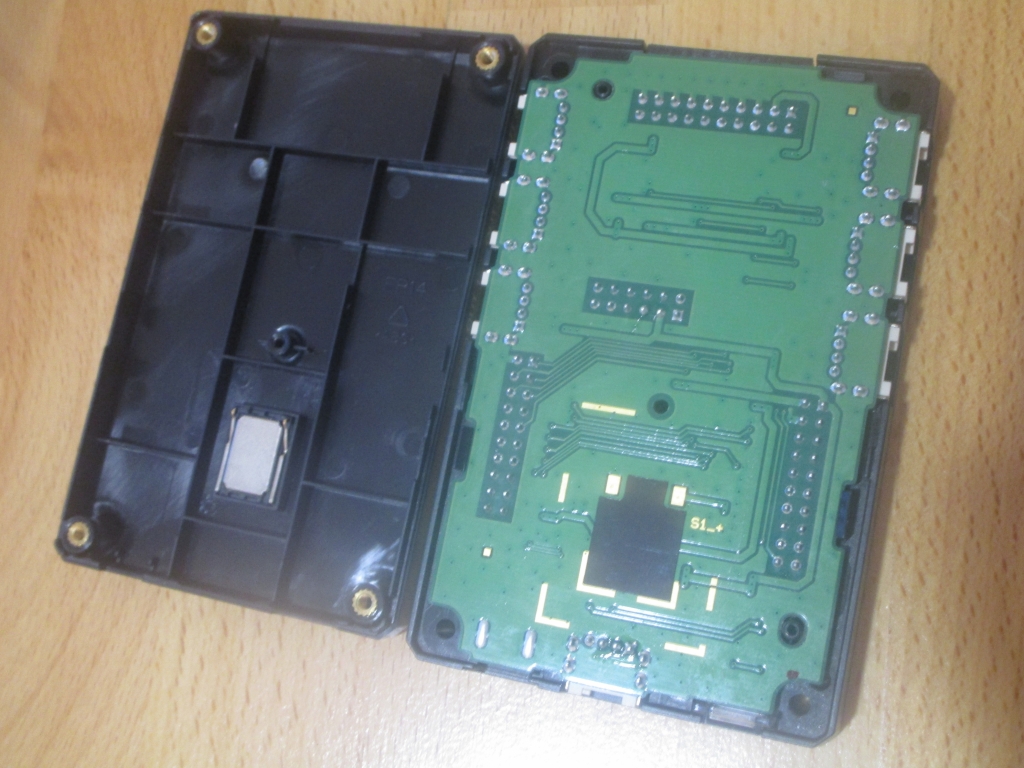

72987289Jusqu'à présent, les musiques ainsi converties étaient jouées par le haut-parleur interne du périphérique TI-Innovator.
