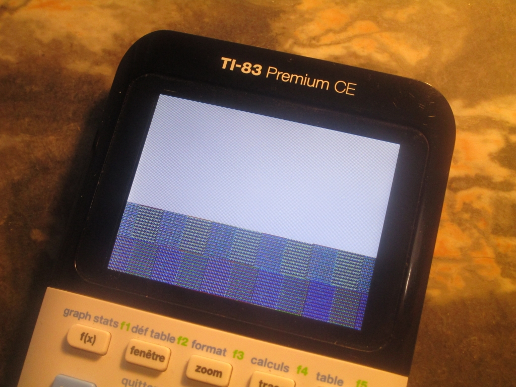

73637362Pour cette rentrée 2016, nombre d'entre vous avez rencontré de graves problèmes sur votre TI-83 Premium CE.
La calculatrice plantait et le système était alors incapable de redémarrer correctement, se bloquant sur un écran blanc avec un éventuel motif régulier en bas. La calculatrice devenait donc inutilisable, et sans outils extérieurs il était impossible de la débloquer - le bouton 'reset' au dos ne changeant strictement rien au problème. :mj:
Imaginez le drame, si cela se produisait pendant un devoir... :#roll#:
C'était bien évidemment un bug dû à l'utilisation d'un programme assembleur particulier, mais lequel ? Personne ne nous donnait exactement le même contexte et c'était là toute la difficulté : le bug, qui probablement arrivait à corrompre la mémoire Flash, n'était pas visible immédiatement car se déclenchant à retardement, au prochain plantage/reset.
D'une part, nous te sortons aujourd'hui un tutoriel te permettant de réparer toute machine dans une telle situation. :)
Tu perdras l'intégralité des données de la machine, applications et système d'exploitation compris. Il n'y a hélas rien à faire, une fois que la calculatrice s'est bloquée avec une mémoire d'archive corrompue il est déjà trop tard... :'(

Ce week-end, nous avons enfin réussi à trouver un moyen de reproduire à coup sûr le bug, ouvrant donc la voie à son analyse et à sa correction ! :bj:
Il se produisait en fait lorsque l'on quittait le jeu sans que plus aucune partie ne soit en cours (après avoir perdu, après avoir gagné, ou encore immédiatement après avoir lancé le programme).
En apparence la calculatrice continuait à fonctionner normalement, mais tout appui sur le bouton 'reset' la rendait immédiatement inutilisable.
Il semblait donc que 2048 CE tentait même dans ces cas-là une écriture du score en mémoire d'archive, et ce fort bizarrement puisqu'il n'y avait forcément rien de neuf à écrire puisqu'aucune nouvelle partie n'était démarrée...
Nous avons immédiatement reporté la méthode de reproduction du bug à l'équipe de développement des bibliothèques C.
Après analyse, il se trouve que c'était la sous-bibliothèque fileioc 2.4 qui ne gérait pas correctement la situation assez particulière provoquée par 2048 CE.
Le bug a été corrigé et la bibliothèque a été mise à jour hier soir, fileioc passant en version 2.5.
