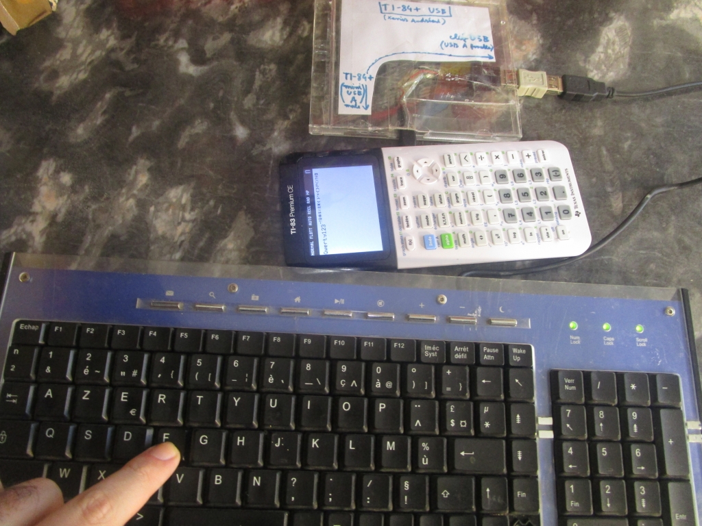

6517Dans un article précédent, nous découvrions émerveillés la possibilité de brancher un clavier USB sur la TI-83 Premium CE ! :bj:
Malheureusement, la calculatrice considère systématiquement que le clavier qu'on lui fournit est de type Qwerty, et en France nous utilisons des claviers Azerty...
Heureusement, nous avons pris le temps de tester une par une toutes les touches du clavier et t'avons réalisé la carte ci-contre - voici donc enfin le clavier USB tel que vu par la calculatrice ! :)
Tu y trouveras le comportement détaillé de chaque touche, avec :
  • en noir la fonction principale de la touche
  • en orange, la fonction secondaire accessible avec la touche Shift du clavier
  • en vert, la fonction secondaire accessible avec la touche Ctrl du clavier
  • en bleu, la fonction secondaire accessible avec la touche Alt du clavier
Les touches silencieuses Shift/Ctrl/Alt déclenchent parfois la même fonction secondaire. Pour éviter de surcharger l'image cela n'a pas été précisé, mais ça concerne essentiellement les touches pour lesquelles une seule fonction secondaire est précisée.
Les fonctions secondaires accessibles via les touches Ctrl et Alt ne sont pas bien difficiles à retenir, car ce sont tout simplement les deux autres fonctions associées à la touche correspondante sur le clavier de la calculatrice.
Par exemple, la touche 'Q' du clavier admet comme fonctions secondaires '9' et 'w', parce que la touche correspondante sur la calculatrice est :f74:.
Par contre en jaune, tu as les touches dont la fonction principale ou la fonction secondaire accessible via la touche Shift, diffère complètement entre ce qu'il y a écrit sur le clavier et ce que réalise effectivement la calculatrice - ce sont essentiellement celles-ci qu'il te faudra retenir.
Et cela en fait beaucoup, 32...
Une autre solution que nous pensons bien plus pratique, c'est de récupérer un clavier USB Qwerty.
Comme tu peux le voir ci-contre, les touches dont l'action est sans rapport avec leur description ne sont alors plus que 8 ! :bj:
Cela ne te fera donc plus que 8 touches à retenir, ou 8 étiquettes à coller sur ton clavier. ;)
Le mieux serait peut-être que Texas Instruments nous commercialise directement, et à un prix raisonnable, un clavier USB imprimé correctement.
Pour nos chers voisins, nous avons également documenté le comportement de ces claviers USB sur TI-84 Plus CE, cette dernière calculatrice ayant un clavier légèrement différent.
Si besoin de corriger des erreurs, ou d'adapter à d'autres claviers comme le Qwertz allemand, le document source modifiable est librement disponible ci-dessous. :)
Bonnes saisies sur ton extraordinaire TI-83 Premium CE ! ;)

Oui mais c'est une prise mâle USB, et non le mini-USB que porte la calculatrice. J'essaie tant bien que mal à le faire rentrer mais ça ne marche pas :p

Oui, il faut un adaptateur qui est difficile à trouver et qu'il faudrait donc fabriquer.
Je travaille sur une autre solution de branchement - plus d'infos bientôt. :)

Malheureusement non. :(
D'après la photo c'est une prise mini-USB de type B.
Tu pourras brancher, mais ce ne sera pas détecté.
Seule la prise mini-USB de type A, qui est câblée différemment, permet de brancher des périphériques.
Elle est rare, si bien que les vendeurs ne précisent bien souvent même pas le type de mini-USB dans leur description, et ce qui rend la recherche encore plus pénible. Il faut éplucher les annonces une par une pour regarder les photos, et quand ce sont des photos génériques en plus... :mj:

Cela dit, ce convertisseur (2.5euro sur eBay) a fonctionné sur Nspire avec HIDn :P
(alors qu'il n'aurait pas forcément du, ca dépend peut-être du laxisme de la calculatrice à etre en mode host ou pas...)
