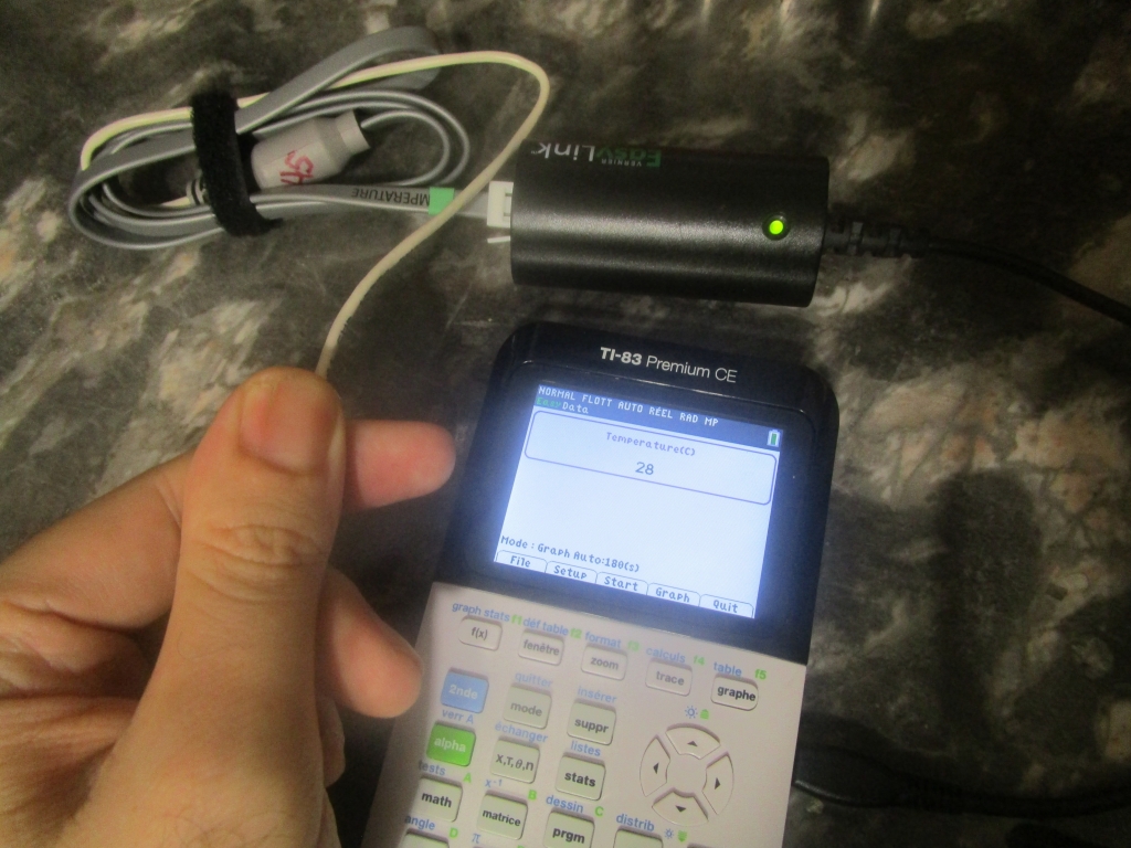

6338Dans un article précédent, nous testions pour vous l'interface Vernier EasyLink, permettant de brancher des capteurs de données physiques Vernier sur votre calculatrice TI-83 Premium CE.
Toutefois, contrairement à l'ancienne interface TI-CBL2 qui n'est plus utilisable depuis la disparition du port de communication série mini-Jack 2.5mm, nous remarquions que le Vernier EasyLink ne permettait pas de connecter simultanément plusieurs périphériques. :(
Par exemple, on pourrait ainsi utiliser simultanément des capteurs de tension et d'intensité pour étudier la loi d'Ohm.
Nous avions déjà testé la multiprise téléphonique BTA pour connecter plusieurs capteurs, ce qui hélas n'avait pas fonctionné.
6341Par contre, sur les TI-Nspire CX nous avions testé avec succès la solution du hub USB. :)
Allons-nous être capable aujourd'hui de reproduire cet exploit sur TI-83 Premium CE ? ;)
63406339Hélas non, pour une fois c'est un échec. Une fois connectés via le hub mini-USB, les périphériques ne sont plus détectés par la TI-83 Premium CE. :'(
En pratique le hub s'allume une fraction de seconde puis s'éteint.
Soit il consomme trop ce qui est possible vu qu'il dispose d'un éclairage, mais ce serait quand même assez étrange vu que ça marche sur TI-Nspire CX avec exactement la même batterie...
Soit, contrairement à la TI-Nspire CX, la TI-83 Premium CE n'implémente pas l'intégralité de la norme USB...
