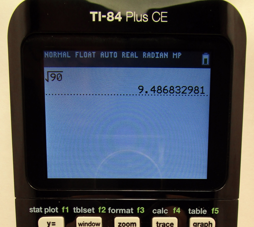

45824358Mais de façon paradoxale, c'est la TI-83 Premium CE qui est le modèle le mieux doté en capacités, car disposant d'un moteur de calcul exact intégré ! :bj:
Il pourrait donc être fort intéressant d'installer le système TI-83 Premium CE sur TI-84 Plus CE. ;)
