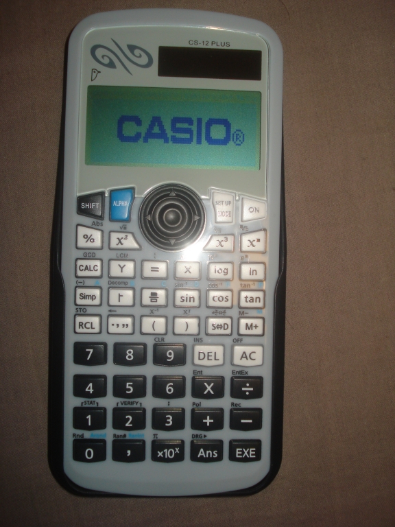

409440974095Dans un article précédent, nous découvrions que la calculatrice Auchan CS-12+ utilisait exactement le même firmware que la fx-92 Collège 2D+. Nous pensions à une contrefaçon non autorisée vu la qualité absolument médiocre de la carte mère Auchan.
4134Mais c'est loin d'être un cas isolé. Regardons aujourd'hui la calculatrice scientifique HP-300s+. Malgré un aspect totalement différent faisant beaucoup plus professionnel, nous y remarquons une disposition de touches très caractéristique de Casio dans la partie inférieure du clavier, et des affichages apparemment identiques. :o
Mais c'est un peu plus subtil ici, puisque le logo Casio n'est pas montré à l'extinction de la calculatrice. ;)
