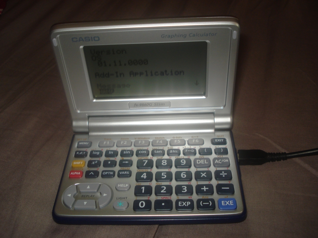

Monte enfin ta fx-9860G Slim de la version 1.11 à la version 2.04 ! :bj:
Récemment, Casio a décidé d'abandonner le développement de ses calculatrices Graph 85 et Graph 85 SD, connues internationalement sous les noms de fx-9860G et fx-9860G SD. En effet contrairement aux mises à jour précédentes, la récente version 2.04 du système d'exploitation a été publiée uniquement pour les Graph 75/95. La dernière version utilisable officiellement sur Graph 85 était donc la 2.01. :mj:
3800Intéressons-nous aujourd'hui à une autre déclinaison de la Graph 85 non commercialisée en France, la fx-9860G Slim. Il s'agit en fait d'une Graph 85 à clapet.
Là, la situation est bien pire. En effet, Casio avait publié une mise à jour en version 2.00 avant de la retirer et n'a plus jamais rien publié depuis pour ce modèle.
La dernière version officiellement utilisable est donc l'antique 1.11. :mj:
3802La fx-9860G Slim ne bénéficie pas de toutes les nouveautés apportées par les version 2.xx et notamment du moteur de calcul exact intégré. Il semble en fait que ce modèle soit particulièrement populaire en Asie, et que le moteur de calcul exact intégré était gênant pour certains examens.
Au lieu de continuer à fournir des mises à jour en désactivant ce moteur comme cela a été fait temporairement pour les versions Graph 85 2.00 et 2.01, Casio a donc choisi la solution de facilité en cessant purement et simplement le développement de ce modèle. :mj:
38083807Si pour les Graph 85 grâce à la similarité des cartes mère il est relativement facile d'y programmer avec succès un OS de Graph 75/95 en suivant notre tutoriel, ce n'est pas possible directement pour les fx-9860G Slim.
En effet, la matrice du clavier n'est pas la même avec des positions de touches complètement différentes de celles sur les modèles usuels, ce qui fait que nombre de touches sont interverties après reprogrammation. :mj:
Sans compter que l'écran est lui aussi connecté différemment à la carte mère, ce qui retourne et décale l'affichage. :mj:
Heureusement, l'analyse de la version 2.00 pour fx-9860G Slim retirée par Casio a permis de patcher correctement l'OS 2.04 des Graph 75/95 afin de le faire fonctionner sur fx-9860G Slim ! :bj:
Tu bénéficieras donc désormais en prime:
3806380538043801
  • des nouveautés apportées à partir de la version 2.00:
    • le moteur de calcul exact intégré :bj:
    • 16 applications intégrées au lieu de 15, avec E-CON2 qui permet le contrôle d'une station de mesures physiques EA-200
  • des nouveautés apportées à partir de la version 2.04:
    • parenthésage automatique des dénominateurs
    • calcul vectoriel :bj:
Il te suffira donc de récupérer une image de l'OS 2.04 pour Graph 75/95 munies de processeurs SH3, de la modifier en appliquant le patch IPS ci-dessous, et enfin de la programmer sur ta fx-9860G Slim grâce à fxRemote, comme détaillé dans notre tutoriel. :bj:
Les années de retard qu'avaient accumulées les fx-9860G Slim cruellement abandonnées par Casio ne seront désormais plus qu'un mauvais souvenir ! ;)
