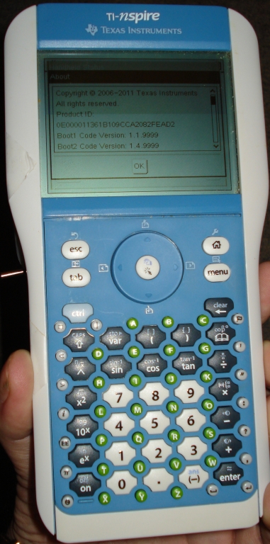

Voici par exemple un Boot2 1.4.1571, qui a été décompressé, modifié, recompressé et enfin programmé sur une calculatrice munie du Boot1 spécial 1.1.9999:
1888
Comme vous pouvez le voir, le numéro de version a été truqué en 1.4.9999! ;)
Tout est désormais possible avec les TI-Nspire de 2006! :bj:
