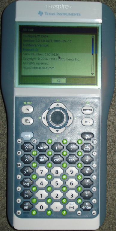

Dans une news précédente, nous avions vu que notre prototype TI-Nspire+ P3-EVT2 disposait en réalité d'un OS TI-Nspire CAS+ en version 1.0.1.0.347T.
