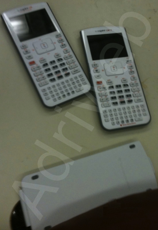

Dans une une news précédente, nous t'informions de la possibilité d'émuler la TI-Nspire CM-C chinoise sans bouger de chez toi, grâce à l'émulateur communautaire de Goplat et à une image du Boot1 de TI-Nspire CX.
1203
Par la suite, nous t'annoncions enfin la sortie de la TI-Nspire CM-C CAS pour la Chine à la rentrée 2012.
La TI-Nspire CM-C CAS est une calculatrice couleur munie d'un moteur formel comme la TI-Nspire CX CAS.
Elle dispose de 128Mo de mémoire NAND ROM exactement comme la TI-Nspire CX.
Mais elles n'a que 32Mo de mémoire SDRAM là où la TI-Nspire CX a 64Mo.
Elle ne dispose ni du connecteur dock, ni du connecteur WiFi.
L'absence du connecteur dock se remarquait d'ailleurs très bien sur les TI-Nspire CM Docking Station qui ne disposaient d'aucun connecteur au fond de chaque logement mais utilisaient un connecteur USB latéral:
