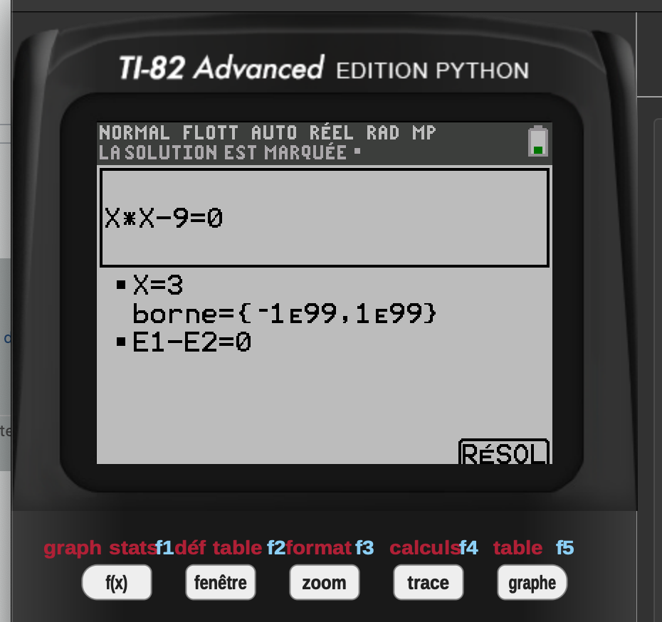

Unread postby Sevy47 » Today, 12:21
Bonjour,
La résolution de X*X-9=0 retourne X=2.999999999 sur TI-82 Advanced edition python, mais retourne bien X=3 sur une TI-83 Premium CE edition python.
Les deux machines tournent avec la dernière version de leur logiciel respectif.
Elles sont censées fonctionner avec le même moteur de calcul, ou je me trompe?
Cdt
Sevy47

Re: Bug solver TI82 Advanced
Unread postby critor » Today, 12:38
Bonjour.
C'est un solveur numérique qui commence la recherche autour de la valeur de X affichée.
Donc selon la valeur de départ en question (il y en a forcément une vu que X sert à plein de choses et notamment aux graphiques), la solution trouvée peut varier (lorsqu'il y en a plusieurs, ou dans la marge des erreurs/imprécisions du moteur de calcul numérique).

Online
Unread postby Sevy47 » Today, 12:53
Même résultat après une réinitialisation de la calculatrice
You do not have the required permissions to view the files attached to this post.

Online
Unread postby Sevy47 » Today, 12:57
Après usage sur solver, en faisant "X" puis touche "entrer" 3 s'affiche bien.

Online
Unread postby Sevy47 » 49 minutes ago
La remarque de critor est pertinente. Si je met la variable X à 0 avant usage du solver, la réponse est correcte: 3.
Mais elle reste correcte même en mettant une valeur entière dans X.
X contenait peut-être une valeur "bizarroïde"...
Merci pour ces conseils.
