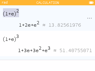

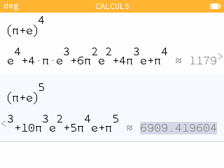

Unread postby critor » 08 Sep 2025, 11:07
Herlock wrote:Merci ! Étrange que j'ai eu ces difficultés, mais sur le site de l'université Fourrier, il semble que le cas soit prévu. Bernard Parisse pourra peut-être en dire plus. J'espère que je n'ai pas une flash vérolée...
Sinon, j'ai noté que le pseudo-calcul formel marche, mais pas tout le temps. (pi+e)^2 se développe, mais pas (pi+e)^3. Si je remplace e par i ça se développe, mais en considérant que i^2=1, donc résultat faussé. C'est pas la joie avec 2 variables, alors que ça marche comme un charme sur ma N110 avec Upsilon...
Effectivement tu as raison, il y a des régressions sur le pseudo-calcul littéral.
(pi-e)^3 se développait encore correctement en 24.3 mais retourne une valeur décimale en 24.4 :

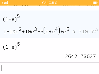

Re: Bêta-test public mise à jour Epsilon 24.2 pour NumWorks

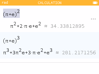

Unread postby critor » Today, 20:27
C'est bon, les développements de binômes portés à une puissance sont de retour en version bêta 24.5 (désactivés toutefois j'ai l'impression si la forme exacte du résultat est jugée trop complexe car dépassant la largeur de l'écran) :
Et la version 24.4 a été retirée. Si on demande la version stable, ça installe à nouveau la précédente 24.3.

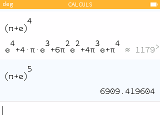

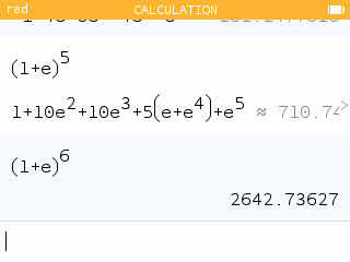

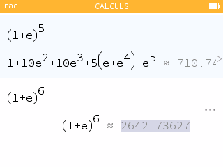

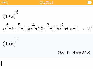

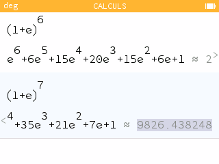

Unread postby critor » 34 minutes ago
C'est bien ce qu'il me semblait, le pseudo-calcul littéral réintroduit dans Epsilon 24 reste malgré tout très inférieur à ce que l'on avait avant.
Le masquage des formes exactes jugées trop complexes se déclenche beaucoup plus tôt.
Avant :
Maintenant :

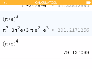

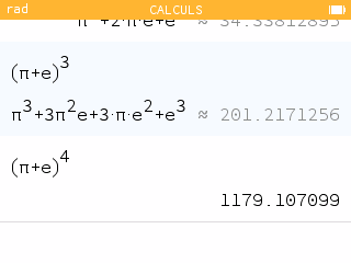

Avant toutefois, ce n'était pas grave, car il suffisait de sélectionner le résultat pour visualiser la forme exacte masquée :
Maintenant ça ne marche plus, ça nous remet la forme saisie non développée/simplifiée :
