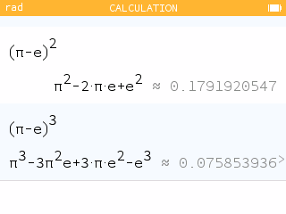

Sinon, j'ai noté que le pseudo-calcul formel marche, mais pas tout le temps. (pi+e)^2 se développe, mais pas (pi+e)^3. Si je remplace e par i ça se développe, mais en considérant que i^2=1, donc résultat faussé. C'est pas la joie avec 2 variables, alors que ça marche comme un charme sur ma N110 avec Upsilon...

Herlock wrote:Merci ! Étrange que j'ai eu ces difficultés, mais sur le site de l'université Fourrier, il semble que le cas soit prévu. Bernard Parisse pourra peut-être en dire plus. J'espère que je n'ai pas une flash vérolée...
Effectivement tu as raison, il y a des régressions sur le pseudo-calcul littéral.
(pi-e)^3 se développait encore correctement en 24.3 mais retourne une valeur décimale en 24.4 :
