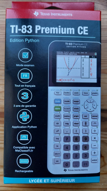

2044220820Pour la rentrée 2024, nous t'avions annoncé une révision G de l'emballage nouvellement aperçue en magasin. De référence 83PREP/PFC/1E2/G, il s'agit cette fois-ci d'une révision majeure passant à un nouveau thème graphique rouge et noir.
Mais de disposant pas encore de cet emballage, nous n'avions pas pu t'en dire davantage
Nous avons aujourd'hui le plaisir d'avoir entre les mains une TI-83 Premium CE Edition Python dans son carton d'emballage révision G, et allons donc pouvoir enfin découvrir tout cela avec toi !
20816208182081920817
Plusieurs changements d'importance donc comme tu peux voir :
  • nous passons à un nouveau thème graphique rouge et noir
  • les caractéristiques essentielles de la calculatrice sont maintenant indiquées sur la face avant
  • la plateforme en ligne MaClasseTI.fr est désormais mise en avant, aussi bien à l'avant qu'à l'arrière
  • la face arrière met également en avant la formidable connectivité pour projets STEM exclusive à Texas Instruments (compatibilité avec carte BBC micro:bit, robot, rover, drone, capteurs, actionneurs, etc.)
  • et la face latérale qui ne servait à rien illustre dorénavant la tranche ultra fine de la calculatrice avec son épaisseur de seulement 1,62 cm sans coque

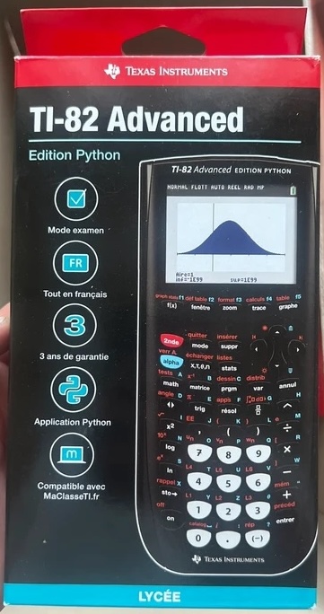

Unread postby Adriweb » Today, 12:58
Enfin on voit désormais la TI-82 Advanced Edition Python dans son nouvel emballage noir :
Image Image
