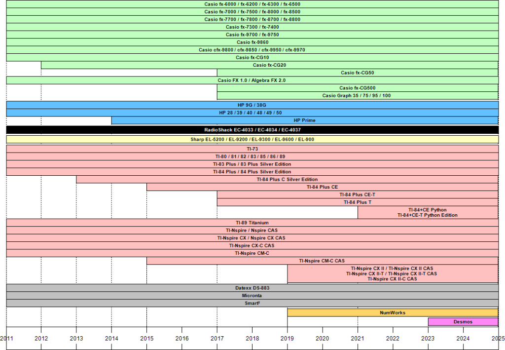

Au SAT, l'épreuve de Mathématiques autorise entre autres la calculatrice graphique, mais cette dernière doit faire partie d'une liste de modèles approuvés.
Contrairement à d'autres listes (Pays-Bas, Portugal, ...), celle du SAT jusqu'à présent n'a jusqu'à présent jamais retiré les anciens modèles.
Les modèles approuvés étaient en 2023-2024 :

18505Nous t'annoncions pour l'année 2023-2024 de gros changements niveau calculatrices au SAT.
Après une expérimentation l'année précédente, le SAT se transformait et devenait le Digital SAT.
La différence est que les candidats ne composent plus sur feuille de papier mais sur un ordinateur avec un logiciel dédié, la Bluebook.
Niveau calculatrices, les candidats conservaient le choix :
  • soit apporter leur calculatrice graphique conformément à la liste précédente
  • soit utiliser une calculatrice graphique virtuelle directement intégrée au logiciel Bluebook
18504Pour l'intégration à Bluebook, le College Board avait choisi la calculatrice virtuelle Desmos. Le logiciel BlueBook n'étant pas utilisable sans identifiants, précisons que la calculatrice Desmos dans sa version Digital SAT est disponible en ligne et que tu peux librement aller la tester.
