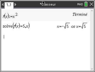

Je ne suis pas certain qu'un programme soit nécessaire, si c'est une TI-Nspire CAS le problème se résout en 2 lignes :
Sauf si tu crains que l'étudiant ne retienne pas la manipulation, avec toutes les autres qu'il lui faudrait également connaître.

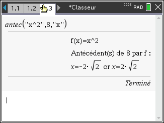

Voici un programme TI-Nspire CAS comme tu as demandé :
Code: Select all
Define antec(sf,a,sx)=
Prgm
:  If getType(sf)≠"STR" Then
:    sf:=string(sf)
:  EndIf
:  If getType(sx)≠"STR" Then
:    sx:=string(sx)
:  EndIf
:  Disp "f("&sx&")="&sf
:  Disp "Antécédent(s) de "&string(a)&" par f :"
:  expr("tf("&sx&"):="&sf)
:  Disp expr("solve(tf("&sx&")="&string(a)&","&sx&")")
:EndPrgm

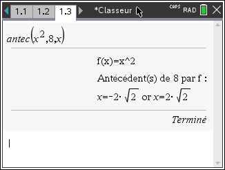

Attention, par sécurité les expression de fonction et nom de variable sont à saisir entre guillemets :
C'est pour bloquer l'évaluation, au cas où la variable ait une valeur.

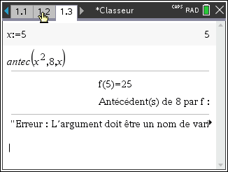

Sans guillemets, cela ne fonctionnera pas si la variable a une valeur :

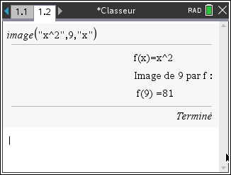

Re: Calculer l'image d'un antécédant (dans un programme)
Unread postby critor » Yesterday, 17:26
Le plus dur est fait, il suffit de remplacer la ligne à la fin du bloc conditionnel.
Code: Select all
Define image(sf,a,sx)=
Prgm
:    sf:=string(sf)
:  EndIf
:    sx:=string(sx)
:  EndIf
:  Disp "Image de "&string(a)&" par f :"
:  Disp " f("&string(a)&") ="&string(expr("tf("&string(a)&")"))
:EndPrgm
Même principe :
