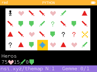

22027Le jeu original de Vivien exploite la bibliothèque graphique kandinsky. Il s'articule autour de la carte d'un donjon dans lequel tu contrôles une silhouette noire à l'aide des touches fléchées, initialement en haut à gauche.
Vivien nous a fourni 3 versions :
  • Dans une première version, il s'agissait d'un jeu où les donjons, générés aléatoirement, commençaient avec 3×3=9 cases pour s'étendre au fur et à mesure des passages des étages. Les choix d'itinéraires étaient donc initialement très limités et la carte générée se devait d'en garantir au moins un comme gagnant pour ne pas rendre le jeu impossible
  • Une deuxième version améliorait significativement l'interface en regroupant les informations à afficher sur une barre d'état sous la carte, et les rendant plus intuitives en accompagnant les points d'icônes de couleur.
  • Enfin la troisième version démarre directement avec 8×4=32 cases, offrant ainsi bien plus de possibilités d'itinéraires, le choix de ce dernier devenant un véritable enjeu. Beaucoup moins monotone au départ !
2204922050220242202522026
Tu disposes de points de vie, d'attaque et de défense, et ton objectif est de parvenir vivant à la case de sortie marquée d'une croix.

    22028Les monstres de différentes espèces ont chacun leurs points forts et points faibles, disposant eux aussi de différents niveaux de points de vie, attaque et défense. Au bestiaire nous avons droit aux araignées, blobs, gobelins, hydres, ombres, squelettes et zombies.
    Pour pimenter la chose, les événements de certaines cases peuvent nous être cachés, étant alors marqués de points d'interrogation qui peuvent eux aussi nous soumettre à différents niveaux d'incertitude :
    • le point d'interrogation vert indique un des types de bonus précédents mais on ignore lequel
    • le point d'interrogation rouge indique un des dangers précédentes
    • et enfin le point d'interrogation noir ne donne aucune indication, pouvant cacher aussi bien un bonus qu'un danger, une gemme ou même la sortie
    Dans la version initiale du jeu les événements de ces cases inconnues se révélaient lorsque l'on visitait une case voisine, mais ce n'est plus le cas désormais.
    L'interface visuelle du jeu se compose donc :
    • de la carte[/i]
    • d'une barre d'état inférieure t'indiquant sur 2 lignes tes points de vie, attaque et défense, ainsi que les informations dans le cas où ton arrivée sur une case vient de déclencher un événement (type et nombre de points gagnés ou perdus, points du monstre, etc)
    • enfin, d'une barre de titre inférieure
Le jeu a été testé sur NumWorks N0120.
Le jeu est réactif. Petit détail, on peut juste regretter l'absence d'élément visuel faisant clairement comprendre qu'un combat est en cours et que le joueur ne peut donc plus être déplacé jusqu'à son résultat, contrairement à tous les autres événements qui permettent immédiatement un nouveau déplacement.
Les graphismes sont soignés mais l'affichage n'est pas toujours optimisé, certaines zones étant inutilement effacées pour être redessinées au complet, notamment les icônes des points pendant le déroulement des combats, générant des clignotements peu esthétiques.
Le caractère aléatoire par contre donne une rejouabilité excellente !
