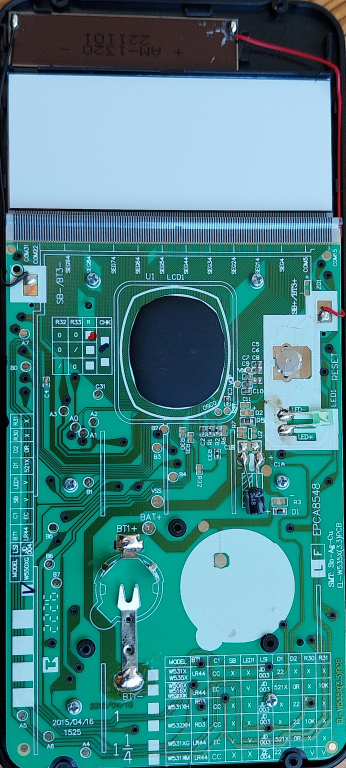

Compte-rendu de tests sur la génération précédente, avec une EL-W531XG :
21746
Configuration par défaut : R30 ouvert + R31 ouvert
Comme indiqué sur le PCB :
  • R30 ouvert + R31 fermé donne les fonctionnalités du haut de gamme EL-W506X (renommé EL-W516X en Amérique du Nord et EL-5200X en Corée du sud)
  • R30 fermé + R31 ouvert donne les fonctionnalités décrites au manuel de la EL-532TH dédiée à l'Australie, modèle dont je ne trouve aucun visuel, à se demander si il est jamais sorti
Selon le PCB, les fonctionnalités de la EL-531TM dédiée à Singapour s'obtiennent en fermant à la fois R30 et R31.
Mais ici sur cette EL-W531XG, fermer R30 et R31 redonne tout simplement les fonctionnalités du haut de gamme EL-W506X ; j'ai testé la manipulation 2 fois, avec vérification au multimètre.
Si on regarde mieux la table imprimée sur le PCB, la EL-531TM utilise un LSI (microcontrôleur ?) ZE004 différent donc du JD004 de tous les autres modèles évoqués dans ce message.
Peut-être donc que la ROM du JD004 ne connaît que 3 configurations différentes de fonctionnalités, et que la configuration EL-531TM n'est connue que du ZE004.

Accessoirement, j'ai également testé sur EL-W550XG, même PCB mais LSI (microcontrôleur ?) JD004 différent, et donc probablement ROM différente.
Pareil, R30 et R31 ne permettent de régler que 3 configurations différentes de fonctionnalités :
  • R30 + R31 ouverts, par défaut
  • R30 fermé + R31 fermé = R30 fermé + R31 ouvert
Ces deux dernières configurations permettent bien de rajouter quelques fonctionnalités supplémentaires (sans aller toutefois jusqu'au haut de gamme EL-W506X).
Mais malheureusement, elles viennent systématiquement avec des bugs de menus (affichages ne correspondant pas à la réalité).
