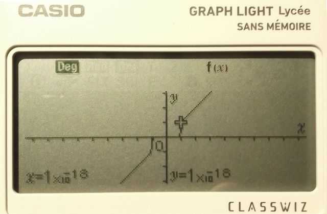

Avec une calculatrice graphique, si on trace 1+x-1, on voit parfaitement le “plat” en 0,0, de la largeur du seuil de part et d’autre.
Par exemple sur la Casio Graph Light, avec une fenêtre graphique xmin = -9.5E-18, xmax = +9.5E-18, ymin = -3.1E-18, ymax = +3.1E-18
19790

Casio Graph Light
f(x)=1+x-1, plateau à 1E-18
19790
(avec 0,99, la résolution est à 1E-23)
La précision est de 18 à 23 chiffres (60 à 76 bits)
