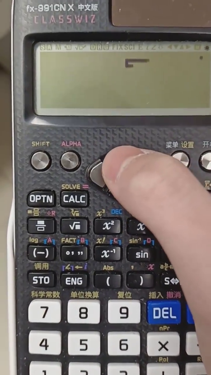

贴吧用户_QQR3MM4 vient de repousser les limites techniques sur sa fx-991CN X (même génération que les fx-92 Spéciale Collège).
Via une hackstring, il a littéralement injecté dans la mémoire de la calculatrice un jeu écrit dans le langage machine du processeur nX-U8/100n de la calculatrice, Snake soit le jeu du serpent.
Plus précisément, le code prend le contrôle de la pile d'exécution via la technique d'attaque ROP.
Le programme se décompose en plusieurs segments (code machine, données) qui sont ici à écrire chacun à des adresses mémoire bien précises, alors que l'adresse d'écriture du code débordant d'une hackstring n'était jusqu'à présent pas contrôlable.
贴吧用户_QQR3MM4 a résolu le problème en concevant également un mini programme copiant un certain nombre d'octets lui faisant suite à une adresse spécifiée, adapté d'un éditeur mémoire également conçu en ROP par EwTE_H pour le même modèle.
Il faut donc du courage pour jouer, pas moins de 1208 octets rien que pour le code principal, à saisir à chaque exécution.
Attention toutefois, ce programme a été conçu spécifiquement pour la fx-991CN X ; il est très probable qu'il ne fonctionnera pas sans modifications sur un autre modèle Casio même dans la même génération EX Classwiz.
Il faut de plus une fx-991CN X munie de la version C du système, mais là c'est moins un problème dans le sens où il s'agit de la dernière version sortie par Casio et donc la plus facile à trouver.
