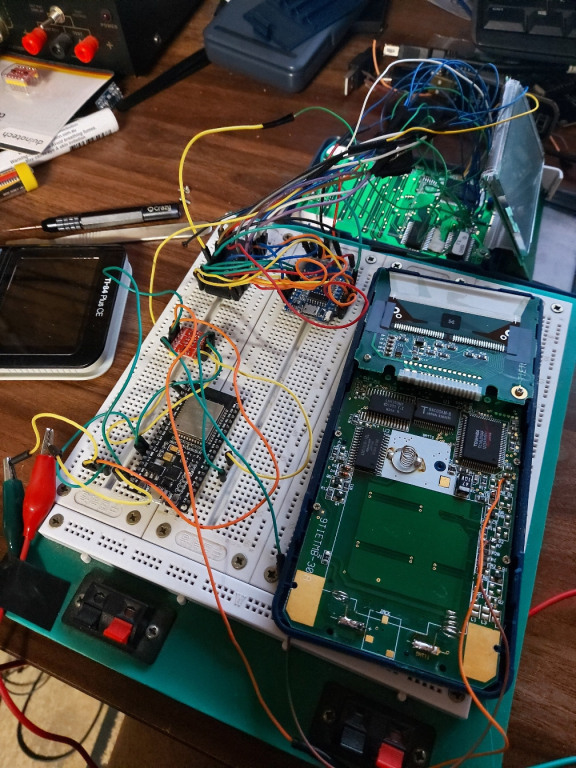

tr1p1ea a développé un nouvel outil d'extraction du contenu ROM des TI-81. Cette fois-ci pas de vidéo, et donc pas de lourde phase d'OCR ou de vérification d'erreur.
106418048La TI-81 en version V2.00 réutilise en fait la carte électronique de la TI-82 sortie pour la rentrée 1993, une façon pour Texas Instruments de mutualiser une partie de la chaîne d'assemblage au service de deux produits différents et donc d'économiser.
Une différence est que le port de communication mini-Jack 2.5mm n'est pas présent sur la TI-81 V2.00, et que les autres composants du circuit de communication sont également absents.
1879618794tr1p1ea a alors eu l'idée de réaliser un programme en langage machine permettant d'écrire le contenu de la ROM sur le circuit de communication. Ce circuit étant ici non fonctionnel, tr1p1ea l'a retracé en comparant à une TI-82 ce qui l'a fait remonter jusqu'à la puce ASIC où il a pu identifier les broches dédiées à la communication. tr1p1ea y a alors connecté une carte ESP32 pour récupérer correctement les données, ici en seulement quelques secondes.
1879318797Et voilà, après plus de 11 ans de péripéties la ROM TI-81 en version V2.00 est enfin sauvegardée correctement et fonctionnelle sous émulateur ! :bj:

62825819L'extraction de la puce ROM pour connexion à un programmateur n'était pas non plus envisageable ici. En effet cette très vieille TI-81 utilisait à la différence des suivantes une puce ROM totalement inconnue, avec juste un autocollant © 1990 T.I. et aucune inscription dessous une fois retiré. Sans garantie que le brochage soit identique à celui des puces Sharp LH utilisées par la suite, le risque de casse faisant perdre peut-être définitivement ce dernier exemplaire fonctionnel du logiciel TI-81 étant trop important.
62825829Ici comme sur toutes les TI-81 munies d'une version inférieure à 2.0, pas de puce ASIC distincte du processeur. Le processeur spécifique est un Toshiba T6A49A.
Or il se trouve qu'entre cette version initiale et la version 2.0, les TI-81 sont passées à un processeur Toshiba T6A43 qui a également été utilisé pour les TI-85 sorties en 1992, modèles munis d'un circuit de communication.
tr1p1ea a pu identifier les broches dédiées au circuit de communication sur le T6A43 et par comparaison noter qu'elles étaient également présentes sur la T6A49A et bien évidemment non connectées.
18792Une petite modification de son programme plus loin, voici enfin la ROM TI-81 en version 1.0 correctement sauvegardée et émulable, préservée de l'anéantissement !
