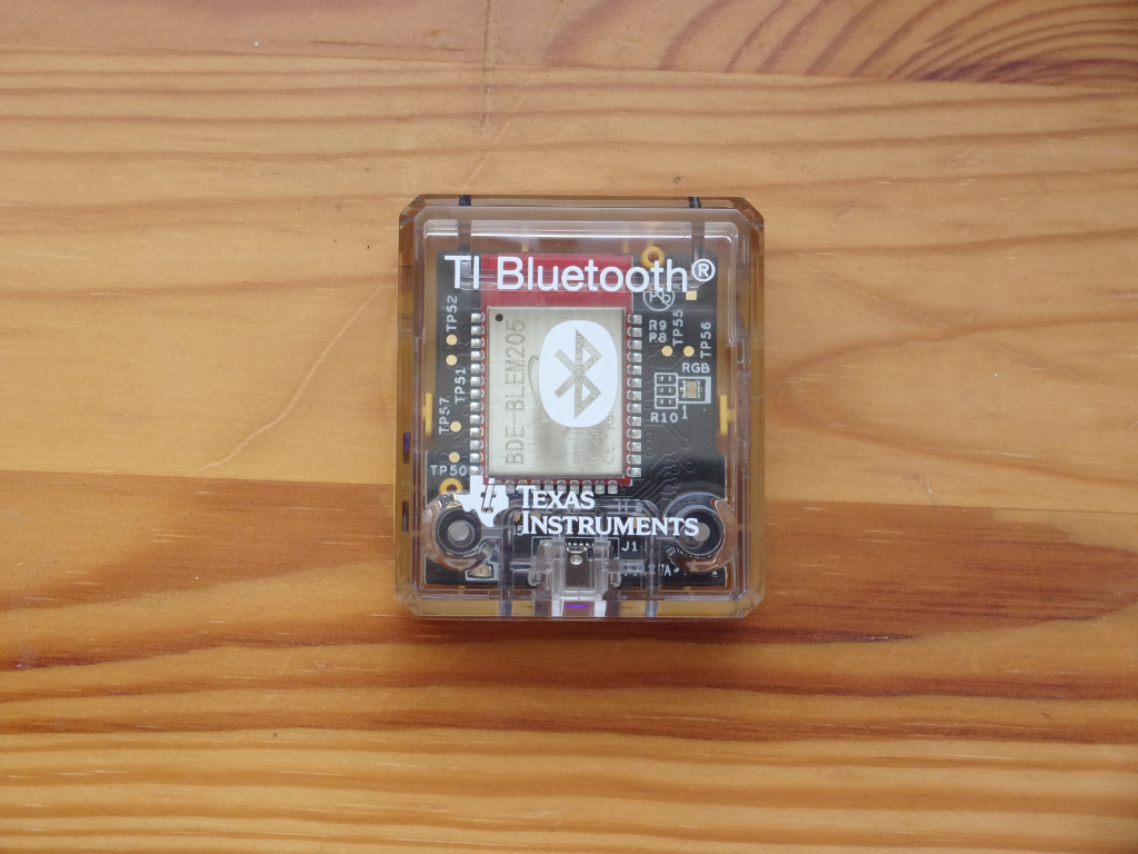

1701217011Examinons donc maintenant le matériel du TI-Bluetooth :
Sur la face avant on retrouve bien le BDE-BLEM205, mais soudé sur une autre carte de référence FP17A-10-1, lui ajoutant le port USB micro-B ainsi que 2 diodes électroluminescentes (DEL) :
  • une simple DEL à l'emplacement PWR, apparemment un témoin d'alimentation
  • et une DEL RGB, juxtaposition de 3 DEL rouge, verte et bleu
17013Sur la face arrière de cette carte on note :
  • un timbre à date 2219-001 indique une production de la carte la 19e semaine de 2022 (soit en mai 2022)
  • ainsi qu'une puce Texas Instruments, un microcontrôleur M430F5500 (abréviation de MSP430F5500) construit autour du processeur 16 bits MSP430
