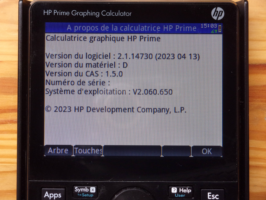

Précisons que la mise à jour ne concerne qu'une partie de l'écosystème HP Prime :
  • le firmware pour calculatrices HP Prime G1 et G2
  • la calculatrice HP Prime virtuelle (mais uniquement pour Windows, pas de mise à jour des éditions Mac, Linux, Android ou iOS)
  • le logiciel de connectivité HP Prime (mais uniquement pour Windows, pas de mise à jour de l'édition Mac)
16798Précisément, nous passons donc de la version 2.1.14603 compilée le 2 décembre 2021 à la version 2.1.14730 compilée le 13 avril 2023, et clairement indiquée dans les logiciels comme n'étant plus développée par HP :
Quasiment 15 mois d'attente donc pour seulement 127 commits entre temps, cela peut certes paraître très peu (2 commits par semaine en moyenne). Mais le nombre de commits peut varier d'un développeur à un autre en fonction de ses propres habitudes de travail, et les commits n'ont pas tous la même valeur en fonction de leur taille et de si ils apportent des correctifs, nouveautés mineures ou nouveautés majeures. Donc avant de juger, commençons par regarder plus en détails les nouveautés.
