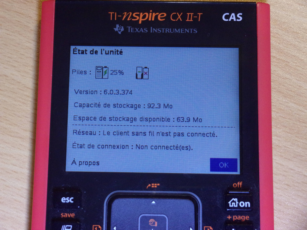

Unread postby critor » 24 Jan 2023, 23:42
16364Texas Instruments nous sort à nouveau aujourd'hui une mise à jour 6.0 pour ses calculatrices TI-Nspire CX II.
Le numéro de version complet est 6.0.3.374, et la compilation a eu lieu le 3 janvier 2023.
Cette mise à jour fait donc suite à la version précédente 5.4.0.259 compilée le 11 janvier 2022.
Attention, comme toutes les versions précédentes depuis la 5.3.2 incluse, cette nouvelle version 6.0.3.374 n'est pas compatible avec Ndless r2018, et son installation est comme à l'habitude bien évidemment sans aucun retour en arrière possible. Toute tentative de réinstaller une version inférieure te sera par la suite refusée.
Si tu as la chance de disposer d'une calculatrice faisant encore tourner une version 5.3.0 ou inférieure et choisis de mettre à jour vers l'une de ces versions, tu renonces donc à Ndless (et donc entre autres à KhiCAS en mode examen) pour une durée indéterminée, des jours, semaines, mois ou même années comme c'est déjà arrivé, nous l'ignorons.

Unread postby critor » 24 Jan 2023, 23:49
Le tableau comparatif est à jour :
https://tiplanet.org/forum/compare.php?mode=QCC2022
