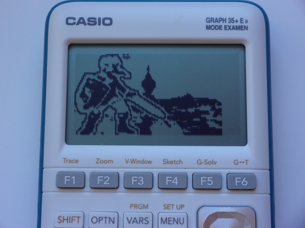

Les Graph 35+E II, fx-9750GIII et fx-9860GIII étant pourvues d'un écran 128×64 pixels, voici ce que cela pouvait te donner :
Mais dans ce contexte, cela se passait parfois mal. C'était le cas lorsque tu fournissais une image utilisant de la transparence. Tu obtenais alors une forme entièrement noire, entièrement blanche, ou pire entièrement vide :
Le problème venait du fait que lorsqu'il devait générer un script Python pour calculatrice monochrome, img2calc travaillait sur 2 couleurs. Or pour ce genre d'image la transparence compte comme une 3ème couleur, et en conséquence une couleur était perdue lors de la conversion.
Et bien bonne nouvelle, la dernière mise à jour sortie ce jour corrige ce problème.
Désormais lorsque tu lui fournis une image transparente à convertir en script Python pour un écran monochrome, img2calc travaille bien sur 3 couleurs.
Il t'est donc enfin possible d'utiliser des images transparentes pour tes projets Python sur Casio Graph 35+E II et fx-9750/9860GIII ! :bj:
