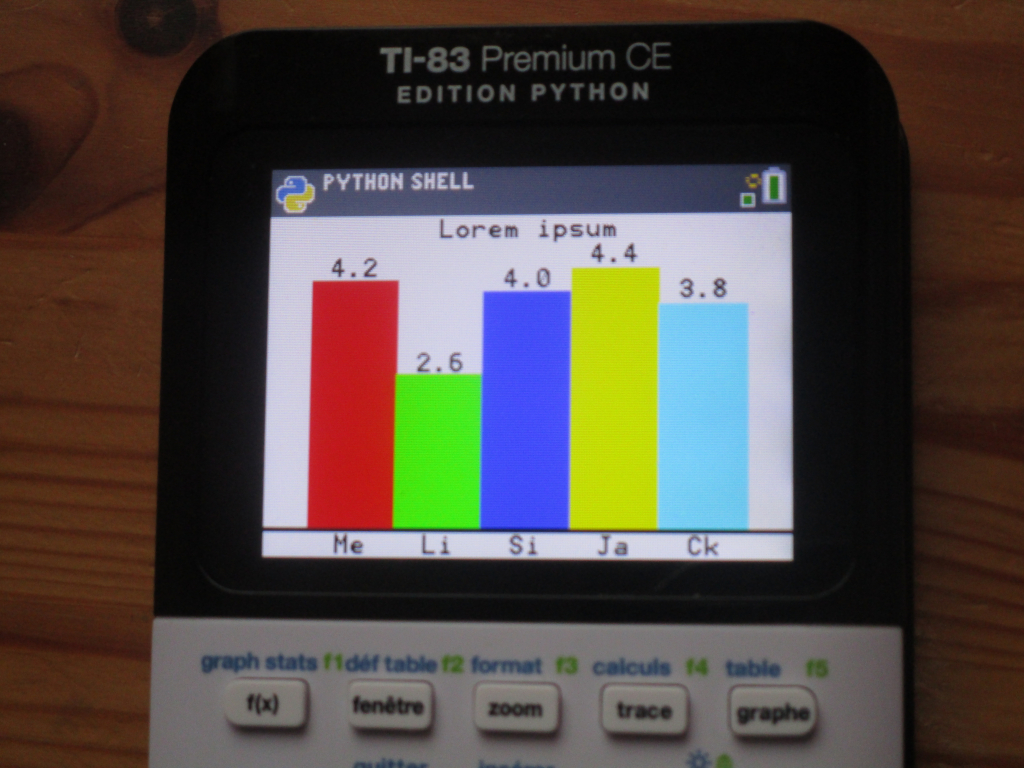

13715Heureusement Texas Instruments a sorti une solution au Printemps 2020, ce_chart.
ce_chart est une bibliothèque Python complémentaire à charger sur ta calculatrice, permettant entre autres le tracé des diagrammes en bandes.
Code: Select all
from random import *
from ce_chart import *
n = 5
cx = [randint(0, n ** 2) for i in range(n + 1)]
connex = [("Me", cx[1] / n), ("Li", cx[2] / n), ("Si", cx[3] / n, ("Ja", cx[4] / n), ("Ck", cx[5] / n)]
cht = chart()
cht.data(connex)
cht.title("Lorem ipsum")
cht.frequencies(2)
cht.show()
