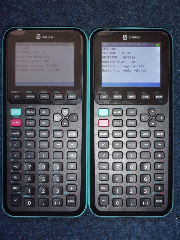

Nous avions publié extrêmement peu de photos de la ZGC1 en fonctionnement. Ce n'était ni une interdiction, ni comme d'autres l'ont supposé pour éviter de montrer un logiciel non finalisé.
Non le problème était que c'était extrêmement pénible. L'écran couleur éclairé de la ZGC1 était exagérément peu lumineux, et nécessitait des conditions d'éclairage externe particulières pour être lisible sur une photo.
15916Pour te donner une idée, nous avons mesuré la luminosité avec la sonde Vernier que nous a fort généreusement offerte cent20. Sous le réglage de luminosité maximal de chaque machine, nous avons en unité arbitraire :
  • 0,0144 en moyenne pour les TI-83 Premium CE et TI-84 Plus CE d'avant la génération Python (révision matérielle L ou inférieure, y compris la TI-84 Plus C Silver Edition partageant le même écran)
  • 0,0200 en moyenne pour les TI-83 Premium CE et TI-84 Plus CE depuis la génération Python (révision matérielle M ou supérieure avec un nouvel écran, y compris la TI-82 Advanced Edition Python)
  • 0,0021 seulement sur la ZGC1, soit dans les 10 fois moins lumineux que les actuelles TI-83 Premium CE et TI-84 Plus CE ! :mj:
15915Et bien bonne nouvelle, ce problème est corrigé avec la nouvelle ZGC2 ! :bj:
Nous mesurons en effet désormais 0,0091, soit un écran dans les 5 fois plus lumineux que celui de la ZGC1 (mais encore dans les 2 fois moins lumineux que celui des dernières TI-83 Premium CE et TI-84 Plus CE de génération Python).
