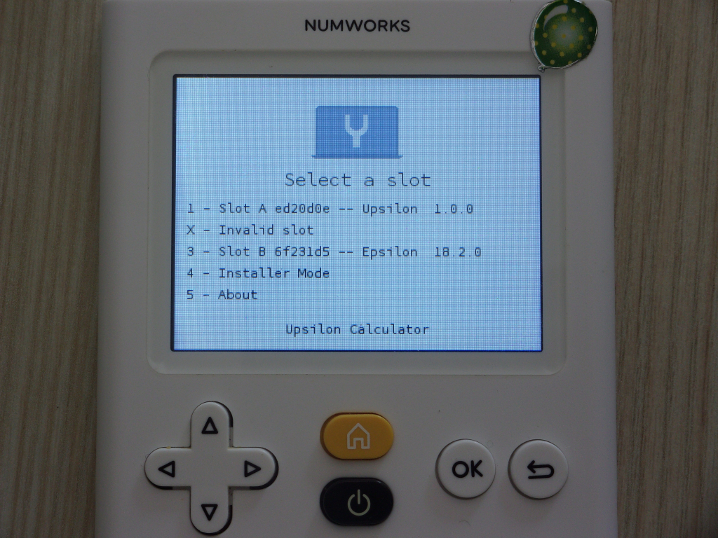

15413Dans une actualité précédente, nous t'annoncions la sortie de Phi pour le firmware Omega. Phi est un chargeur de démarrage avec lequel il suffit d'écraser le chargeur officiel, grâce à une faille présente dans les firmwares Epsilon officiels.
Après plus de 6 mois d'attente Phi te permettait enfin de déverrouiller ta calculatrice, étant ensuite capable de lancer aussi bien les firmwares officiels Epsilon que les firmware tiers, à la seule condition que ces derniers aient été mis à jour pour supporter ce nouvel amorçage.
Encore mieux que ça, avec Phi tu n'avais même pas à choisir entre fonctionnalités officielles et tierces, tu peux avoir les deux en même temps. Depuis le verrouillage la mémoire Flash des N0110 est partitionnée en deux moitiés égales de 4 Mio, et pouvant chacune accueillir un firmware.
Le raccourci reset+
4
permet de consulter l'état de la mémoire Flash et de mettre la calculatrice dans un mode de mise à jour protégé car interdisant la réécriture du chargeur de démarrage.
La mémoire Flash de 8 Mio est découpé en 2 slots A/1 et B/3 de 4 Mio chacun. Les raccourcis reset+
1
et reset+
2
te permettent alors de basculer entre l'amorçage des deux firmwares situés dans chacun de ces 2 slots.

155321543815449Des correctifs sont sortis depuis, lors d'une mise à jour d'Omega ainsi que des mises à jour reprenant ces nouveautés pour Upsilon et Khi :
  • comme déjà annoncé, le firmware Khi duplique la configuration du mode examen dans les différents slots, et la bascule entre différents firmwares ne désactive donc pas ce dernier :bj:
  • comme annoncé également, les firmwares Omega et Upsilon ont fait un choix différent, t'interdisant en mode examen d'amorcer un autre firmware que celui dans lequel le mode examen a été activé (ce qui certes tue complètement l'intérêt du multiboot...)
Un outil interdit étant frauduleux, au moins par destination, si tu introduisais la première version de Phi dans une salle d'examen en France et te faisais prendre (parce que tu auras basculé entre deux firmwares pendant l'épreuve et peut-être même oublié de réactiver immédiatement le mode examen, ce qui se voit parce que la diode cesse alors de clignoter et reste éteinte), c'est bien toi et non le développeur de Phi qui risques l'ensemble des désagréments possiblement dramatiques liés à toute introduction d'outils frauduleux :
  • non fixé sur ta réussite à l'examen à la veille de l'été comme les camarades et donc rien à fêter avec eux, déjà de quoi te mettre bien à part du groupe...
  • le jugement nécessitant du temps alors qu'en prime les rectorats sont fermés une bonne partie de l'été risque de perdre ton inscription dans l'enseignement supérieur et donc une année
  • jusqu'à 5 ans d'interdiction de passer tout examen y compris le permis de conduire...
Bref, de quoi bien te gâcher le début de ta vie, d'étudiant et adulte ! :mj:
Il est donc ultra important pour toi d'effectuer la mise à jour vers un bootloader conforme avec la réglementation française, et tu as donc le choix entre ceux associés aux trois firmwares précédents avec les comportements présentés.
Attention, cette mise à jour doit absolument être effectuée dans le mode de récupération de la machine (raccourci reset+
6
, le seul à autoriser la réécriture du bootloader. À défaut, seul le firmware sera mis à jour.
Si tu penses avoir mis à jour depuis la sortie de Phi mais n'as pas basculé dans ce mode pour cela, alors le bootloader n'a pas été mis à jour et c'est donc à refaire.
Tu peux également si tu n'as plus confiance repasser sur le firmware officiel Epsilon, mais attention car cela reverrouillera ta machine sans garantie de retour en arrière possible.
