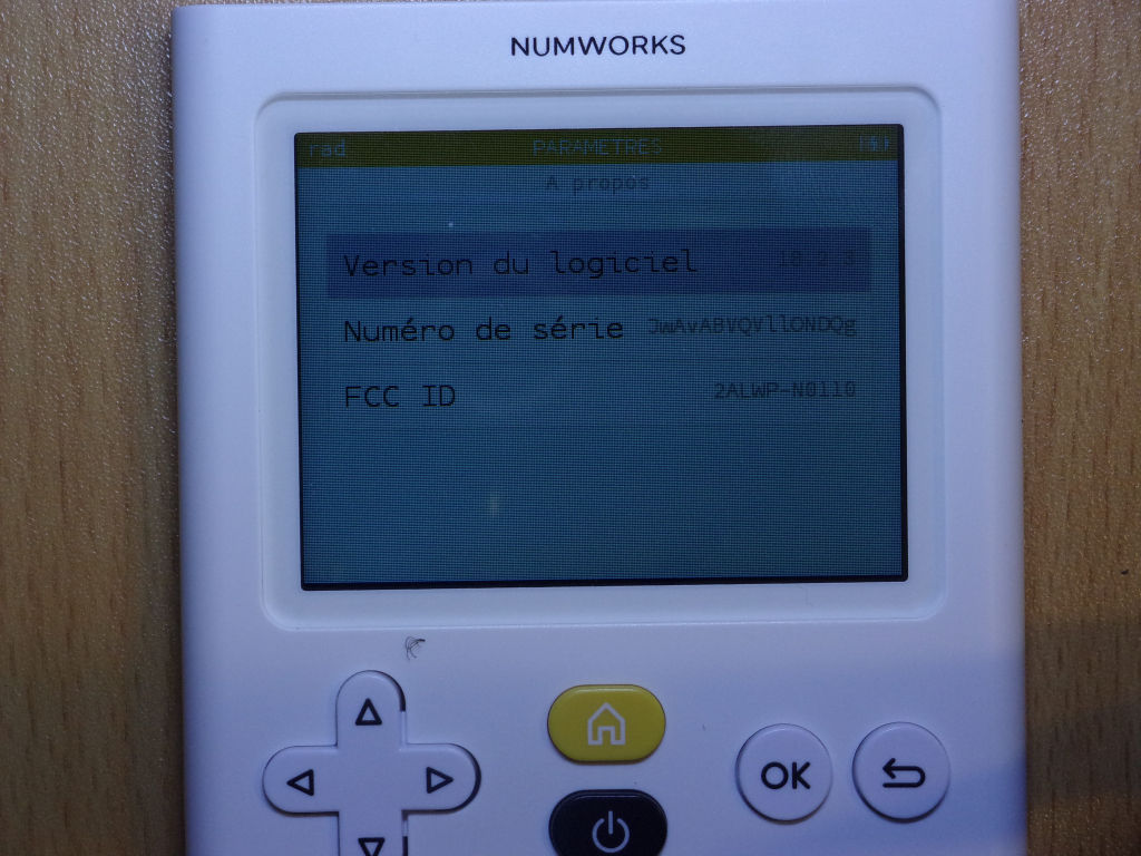

15411... et bien non, la liberté n'aura même pas duré une journée. Après seulement 23 heures NumWorks vient de sortir une mise à jour 18.2.3 uniquement pour les modèles N0110.
Une mise à jour absolument sans le moindre intérêt pour l'utilisateur car n'ayant qu'un seul et unique but : corriger la faille qui permettait l'installation de Phi.
1541315412Si tu as déjà installé Phi en théorie tu n'as rien à craindre, car ce dernier s'installe dans la mémoire Flash interne qu'il protège alors contre l'écriture. Tu peux mettre à jour ton firmware Epsilon dès ce soir, même si c'est sans intérêt, et devrais pouvoir mettre à jour les prochaines fois également. La seule façon de te piéger serait de t'amener à effectuer un reset+
6
sur une page du site NumWorks officiel.
Que ce soit pour ce soir ou les prochaines fois, il est conseillé de mettre la calculatrice à jour depuis l'écran de Phi accessible via reset+
4
. Cela devrait t'installer le dernier firmware Epsilon (18.2.3 aujourd'hui) en double à la fois dans les slots A et B.
Tu pourras ensuite réinstaller au choix Omega ou Khi dans le slot A pour bénéficier du multiboot.
