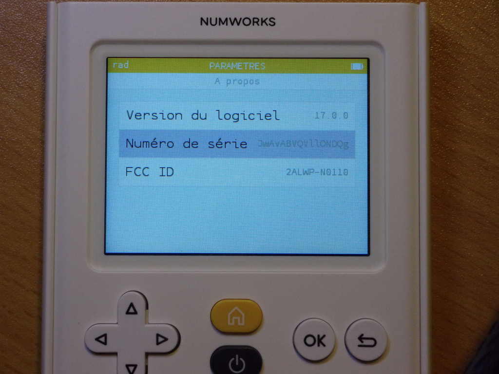

Reprenons doucement les nouveautés avec l'application Paramètres.
Changement appréciable, l'unité d'angle par défaut passe du degré au radian.
D'origine ou en cas de réinitialisation, la calculatrice sera donc immédiatement prête à travailler en radians en Mathématiques ou à tracer des courbes de fonctions trigonométriques. :bj:
Un nouveau menu permet enfin de réinitialiser la calculatrice sans avoir à manipuler le bouton reset au dos.
Alternative bien pratique pour les situations où tu n'auras pas d'outil suffisamment fin sous la main.

Traitons maintenant le cas de l'ancien modèle NumWorks N0100. Je n'avais pas de quoi tester dessus avant l'annonce.
La version précédente 16.4.0 occupait 981,1 Kio dans la Flash de 1024 Kio, c'est-à-dire déjà 95,81%.
Comment on fait pour faire rentrer toutes les formidables nouveautés de la version 17.0.0 sur N0100 ?
Réponse, on supprime les langues autres que le Français et l'Anglais, vu que la N0100 a de toutes façons essentiellement été diffusée en France :
14876
Avec cet allègement la version 17.0.0 s'en tire en occupant 1018,1 Kio en Flash, soit 99,42%.
Pour que la N0100 puisse bénéficier des futurs ajouts de la version 18, il va visiblement falloir trouver autre-chose...
