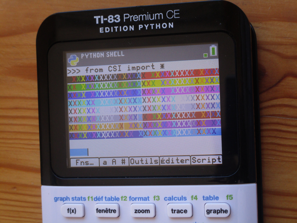

13971La calculatrice semble gérer 16 codes de commandes CSI permettant de régler 16 couleurs différentes, aussi bien pour la couleur de texte que la couleur de fond. Les codes CSI correspondant vont de 0 à 15 et pour 256 combinaisons possibles, illustrées ci-contre dans l'ordre par le script ci-dessous :
Code: Select all
def color_str(s, cf, cb=7):
  return "\x1B[" + str(cf) + ";" + str(cb) + "m" + s
n = 16
s = ""
for cb in range(n):
  for cf in range(n):
    s += color_str("X", cf, cb)
  if cb % 2: s += "\n"
Au-delà de l'ordre, cela ne correspond pas exactement à la palette de couleurs utilisables en langage TI-Basic.
En effet elles ne sont qu'au nombre de 15 alors qu'ici nous en avons 16, la couleur rajoutée semblant être le cyan.
Attention, cela ne fonctionne que sur les TI-83 Premium CE Edition Python et modèles similaires.
Cela ne marche pas sur les modèles plus anciens avec l'adaptateur TI-Python externe, ni sur les TI-Nspire CX II. :#non#:
