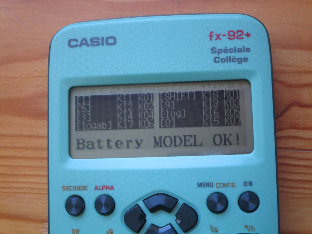

1390313873Et bien grande découverte, la fx-92+ Spéciale Collège ainsi que probablement l'ensemble des modèles de la génération matérielle Classwiz, permettent de lancer des diagnostics différents, absents des modèles de générations précédentes. :o
À l'écran ci-contre, au lieu de taper
9
on peut par exemple taper
6
. Le Diagnostic 6 a le gros avantage de s'articuler autour d'un menu, nous laissant cette fois-ci libres choix des tests à effectuer ainsi que de leur ordre ! :D
13900Une autre nouvelle possibilité toujours à partir de ce même écran, est de taper
8
. Le Diagnostic 8 permet alors d'accéder à une version super rapide du test du clavier, ne nécessitant justement comme son nom l'indique que l'appui sur 8 touches. ;)
Plus exactement, il s'agit ici d'un test validant le bon fonctionnement du circuit électronique de la matrice du clavier gravée sur la carte interne à la calculatrice, et ce en combinant un minimum de tests. Par exemple [1] KI1 KO1 invite à taper la touche
1
pour tester la continuité électrique entre les contacts Key Input 1 et Key Output 1.
1384913901Petit problème toutefois pour valider le test, sur la fx-92+ Spéciale Collège française nous n'avons pas de touche
logab
13902Mais il suffit en fait de se référer aux modèles Classwiz distribués dans d'autres zones géographiques comme en Europe centrale. Lorsque présente, la touche
logab
est à la place de la touche
x▀
de la fx-92+ Spéciale Collège. Et voilà, ici encore test réussi, ta fx-92+ Spéciale Collège est bonne à être revendue/cédée à son prochain utilisateur ou utilisatrice ! :bj:
