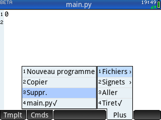

Franchement un détail à côté de tout le reste mais je pose ça là quand même.
Lorsqu'il n'y a qu'un seul script dans la calculatrice, il semble être impossible de l'effacer via le menu :
Par contre on peut toujours l'effacer via le logiciel de connectivité.
