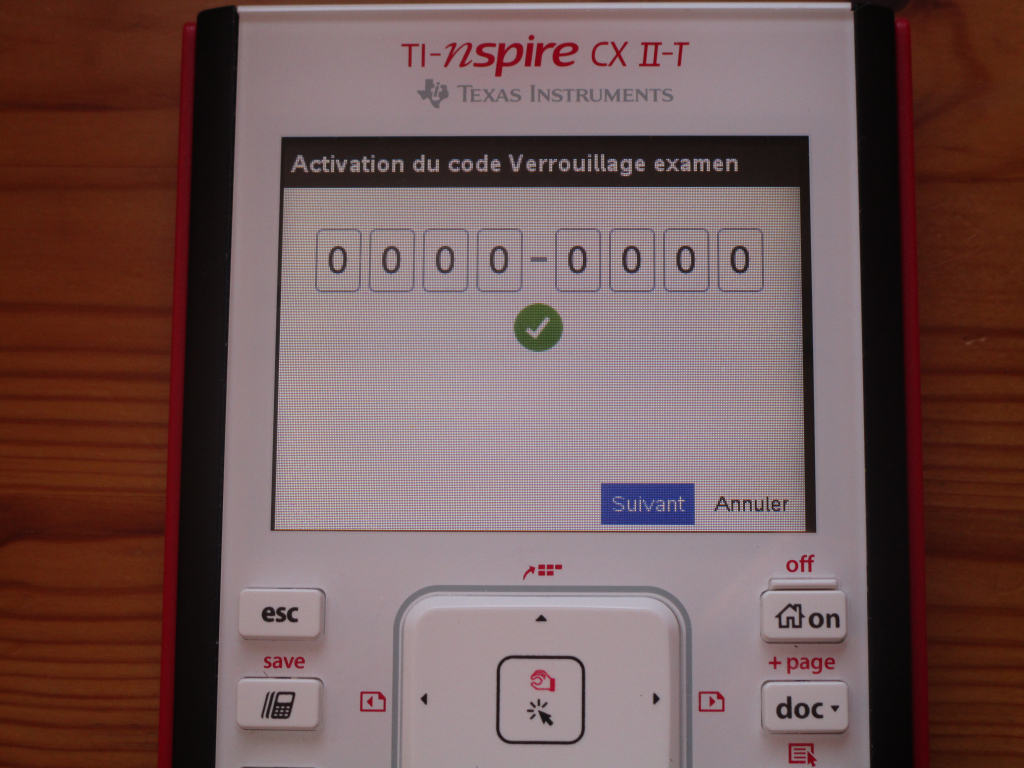

13699Nous en avions remarqué quelques traces mais ne l'avions pas trouvée dans un premier temps, la version 5.3 apporte également une nouvelle procédure d'activation du mode examen, beaucoup plus facile, solution à la fois à la difficulté initiale ainsi qu'aux régressions de l'interface précédente dans cette version ! :bj:
C'est tout simple, il te suffit d'allumer ta calculatrice avec la touche
tab
enfoncée. On te demande alors un code d'activation à 8 chiffres, et pour la France il te faut rentrer 0000 0000, ultra facile à retenir ! :D
C'est un code qui n'active aucune limitation de fonctionnalité. Tu les retrouveras donc en intégralité, ainsi que le moteur de calcul exact et le moteur de calcul formel CAS si présent, comme te le confirmera l'écran intermédiaire avant validation ! :bj:
Plus précisément, le code 0000 0000 met la calculatrice par défaut en mode degrés pour les angles, et est donc plutôt adapté aux épreuves de Sciences expérimentales.
Pour les épreuves de Mathématiques, tu devrais lui préférer 0000 0001 qui fait pareil mais avec les radians par défaut pour l'unité d'angle.
Après, l'unité d'angle n'est absolument pas bloquée. Dans tous les cas si tu y penses, tu as toujours la possibilité de changer le réglage d'unité d'angle même une fois passé en mode examen, et ce autant de fois que tu le voudras.
Enfin une solution acceptable à l'activation initialement beaucoup trop laborieuse du mode examen pour la France, merci TI ! :favorite:
