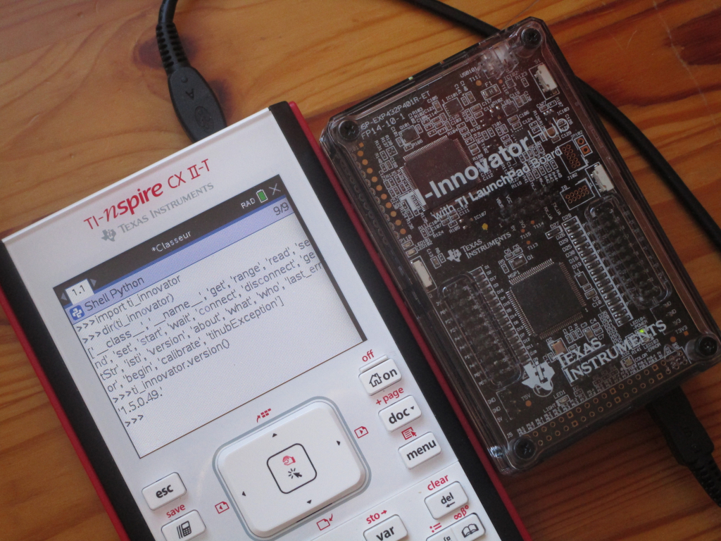

13698Très exactement en même temps que les mises à jour TI-Nspire CX 4.5.4 et TI-Nspire CX II 5.3 la semaine dernière, Texas Instruments a publié une mise à jour pour le TI-Innovator Hub.
Ce dernier passe de la version 1.4 à la version 1.5, de numérotation complète 1.5.0.49.
La version 1.5 est une mise à jour majeure qui apporte de nouvelles options, commandes et même capteurs ; nous allons te détailler tout ça.
Nous avons toutefois été bien surpris de cette publication simultanée, les menus des TI-Nspire CX restant inchangés dans leur dernière version et ne présentant donc pas ces nouveautés, ni en TI-Basic ni en Python. Si tu souhaites les exploiter tu devras donc les saisir intégralement à la main.
