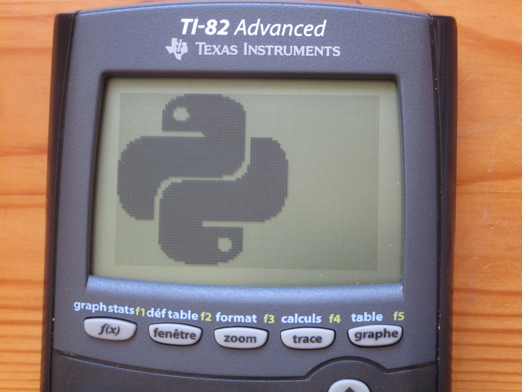

Dans deux articles précédents nous te présentions img2calc, le nouveau service en ligne gratuit sur TI-Planet te permettant de convertir tes images pour tes programmes TI-Basic ou scripts Python sur calculatrices couleur TI-83 Premium CE et compatibles.
Mais peut-être disposes-tu encore d'une calculatrice monochrome comme la TI-82 Advanced ?
13693N'as-tu jamais rêvé de pouvoir mettre l'image de ton choix sur ta calculatrice afin de l'utiliser dans des jeux TI-Basic ? Et bien ça tombe bien car justement img2calc gère également les modèles TI-z80 monochromes. :bj:
Les différents formats des modèles à écran 96×64 pixels sont gérés. En pratique ils ne diffèrent que par leur header. Sur ces modèles, les variables images utilisent une grille de 96×63 pixels :
  • PicX.8xi des TI-82 Plus, TI-82 Advanced, TI-83 Plus et TI-84 monochromes
  • PicX.83i des TI-76.fr, TI-82 Stats et TI-83
  • PicX.82i de la TI-82
En pratique il y a une certaine rétrocompatibilité au niveau des logiciels de connectivité, le format le plus récent PicX.8xi pouvant parfaitement être transféré sur les anciens modèles TI-76.fr, TI-82 Stats et TI-83. Donc sauf besoins très particuliers, nous te conseillons de toujours opter pour ce format.
Sont également gérés de façon similaire les formats des modèles à écran 128×64 pixels, les variables images utilisant ici une grille de 128×63 pixels :
  • PicX.86i de la TI-86
  • PicX.85i de la TI-85
Les images que tu fournis sont automatiquement réduites si nécessaire pour rentrer dans les grilles ci-dessus, en respectant leur rapport. Tu peux inversement choisir d'agrandir les images plus petites, et même d'ignorer leur rapport.
Dans tous les cas, img2calc t'accompagne le lien de téléchargement de l'image convertie d'un aperçu, what you see is what you get. ;)
Précisons que img2calc est un service en ligne nouvelle génération, tirant profit de la technologie HTML5. Il s'exécute intégralement côté client dans ton navigateur. Il ne nécessite aucune inscription. Les images que tu fournis ne sont pas envoyées sur notre serveur ; nous n'en aurons donc aucune connaissance ni aucune trace.
Toutefois, nous aurons grand plaisir à prendre connaissance des projets que tu codes à l'aide de cet outil si tu veux bien les partager, et même à les mettre en avant.
N'hésite pas à partager tes idées ou suggestions, d'autres formats d'images que tu aimerais voir supportés, ou même à contribuer directement au code. ;)
Lien : img2calc.php
