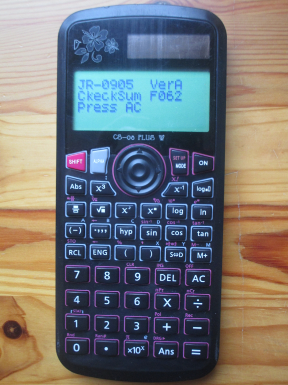

1330610905Aujourd'hui nous en avons la preuve, l'écran de diagnostic affiché par la Auchan CS-08 Plus W n'est qu'une vulgaire façade, nous avons enfin réussi à passer derrière.
Quand tu es donc à l'écran indiquant le microprogramme présent en ROM, il te suffit de taper
9
Sur les Casio officielles cela ne fait rien.
Mais sur la Auchan CS-08 Plus W cela permet apparemment de basculer sur un 2nd écran de diagnostic secret, on suppose le vrai cette fois-ci ! :D
La manipulation est probablement valable pour la plupart sinon la totalité des clones de Casio, d'autres révélations seront donc à venir. ;)
Nous y apprenons donc en exclusivité ce soir (aucune mention sur Internet dans un contexte Casio selon Google) la référence de ce clone logiciel de la fx-82ES, JR-0905, apparemment en version A.
On obtient de plus sa somme de contrôle, F062.
A bientôt... ;)
