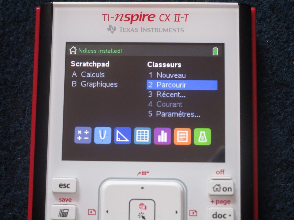

Tu l'attendais depuis très longtemps, une éternité même, 3 ans après la sortie de sa version précédente 4.5 en septembre 2017, et 17 mois après son blocage par Texas Instruments avec la mise à jour 4.5.1 d'avril 2019...
13018... mais ta patience va finalement être récompensée, Ndless 5 est enfin de sortie ! :bj:
Ndless est un jailbreak permettant à ta TI-Nspire d'exécuter des programmes compilés ou assemblés en langage machine à partir de code source écrit en langage C, C++ ou assembleur.
Cette nouvelle édition de Ndless t'apporte :
  • le support des derniers modèles de la gamme TI-Nspire : :D
    • TI-Nspire CX II CAS, TI-Nspire CX II-T CAS et TI-Nspire CX II-C CAS
    • TI-Nspire CX II-T
    • TI-Nspire CX II
  • la compatibilité avec les dernières versions du système d'exploitation : :D
  • un tout nouveau mode de compatibilité pour les programmes compilés avec le support de l'ancien écran utilisé jusqu'à la révision V des TI-Nspire CX (novembre 2015), qui a le gros avantage de ne plus du tout ralentir l'exécution des programmes en question ! :bj:
De quoi révéler enfin pleinement le formidable potentiel du matériel de ta TI-Nspire CX II ! :D

Re: Ndless 5 bientôt sur TI-Nspire CX II 5.2, 1er aperçu et
Unread postby Ti64CLi++ » 20 Sep 2020, 15:29
Waouh enfin ! Depuis le temps qu'on l'attendais, on n'y croyais plus :p
Est-ce que ce sera comme pour les CX I HW-W+, avec un mode de compatibilité pour l'écran 240x320?
